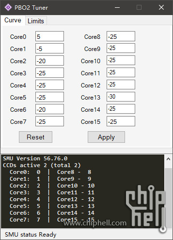

电压曲线优化是RYZEN MASTER里可以自动进行的啊,建议你不要折腾BIOS了,赶紧去下一个ryzen master,为求 ...
要那么省事就好了。我这5950x开PBO默认boost是5050MHz,Core 0会爆,直接整机掉电重启。自己调了得Boost -50MHz到5000MHz,还得给Core 0的CO来个+5才能稳。

要那么省事就好了。我这5950x开PBO默认boost是5050MHz,Core 0会爆,直接整机掉电重启。自己调了得Boost  ...
5900X只会boost到4.8G应该还好,我是听说5950X本身的全核boost策略就过于激进,已经超出了这个工艺的合理频率,那配合现在RM自带的曲线优化工具会不会好些?直接开PBO其他什么都不做的话确实有可能出问题,因为电压策略没有经过充分测试
看看有效频率吧,根本达不到5G,这个只是看上去漂亮,一般体质59XX级别的U加个25+50Mhz就差不多了,,,
Ray.D 发表于 2024-5-10 20:47
看看有效频率吧,根本达不到5G,这个只是看上去漂亮,一般体质59XX级别的U加个25+50Mhz就差不多了,,, ...
调CO时用BoostTester.exe跑出来的频率截的图,负载其实很低,还是每个单核跑,只是为了看各核最高频率到没到5G,当然HWinfo有效频率低了。实际单核轻中负载有效频率也是能上5G的,记录的4997MHz。
实际对应的CPU-Z重负载每核心能跑4850这样,全核满载不撞90度墙时能上4750,室温24度FC140风冷全速下CPU-Z稳定满载235W@4600-4625MHz。
不要想当然。反正我满意了。
调完了实际日常使用为了不污染耳朵,直接CPU+迹象风扇冬天锁800转夏天锁1000转恒定,反正90度墙摆着,功耗放开让CPU随负载高低自己调整频率去,爱跑多少就多少,安静得一批。极少情况下才放开风扇转速满载跑。
