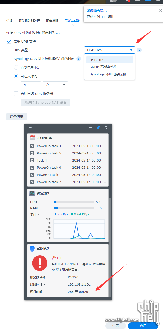

我用的群晖,USB接UPS,然后自己当server就行了

2.群晖的控制面板“硬件和电源”〉不断电系统页面中勾选启用“网络不断电系统服务器”,然后在nut-client中输入群晖的IP,端口按nut的默认,就能实现Windows也关机
