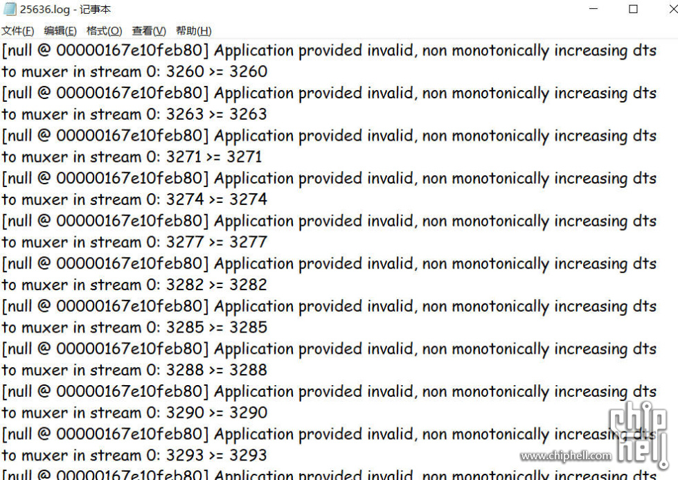

发表于 2024-5-12 19:16 | 显示全部楼层
__|__ 发表于 2024-5-12 19:07
抱歉太专业了没看懂,想再问一下大佬:
1. 是把B站App缓存的视频文件导到电脑上用ffmpeg扫描吗?
不敢称大佬,只是个松鼠病患者罢了
1.是
2.我的理解是时间戳按道理来说是像1、2、3、4、5这样单调递增的,但编码器整了个活写成1、2、3、2、5这样,播放器自己纠错成功的话就没问题,纠错失败了的话就有可能3播完突然跳回第一个2?
3.固定位置丢帧报错大致是这样的
