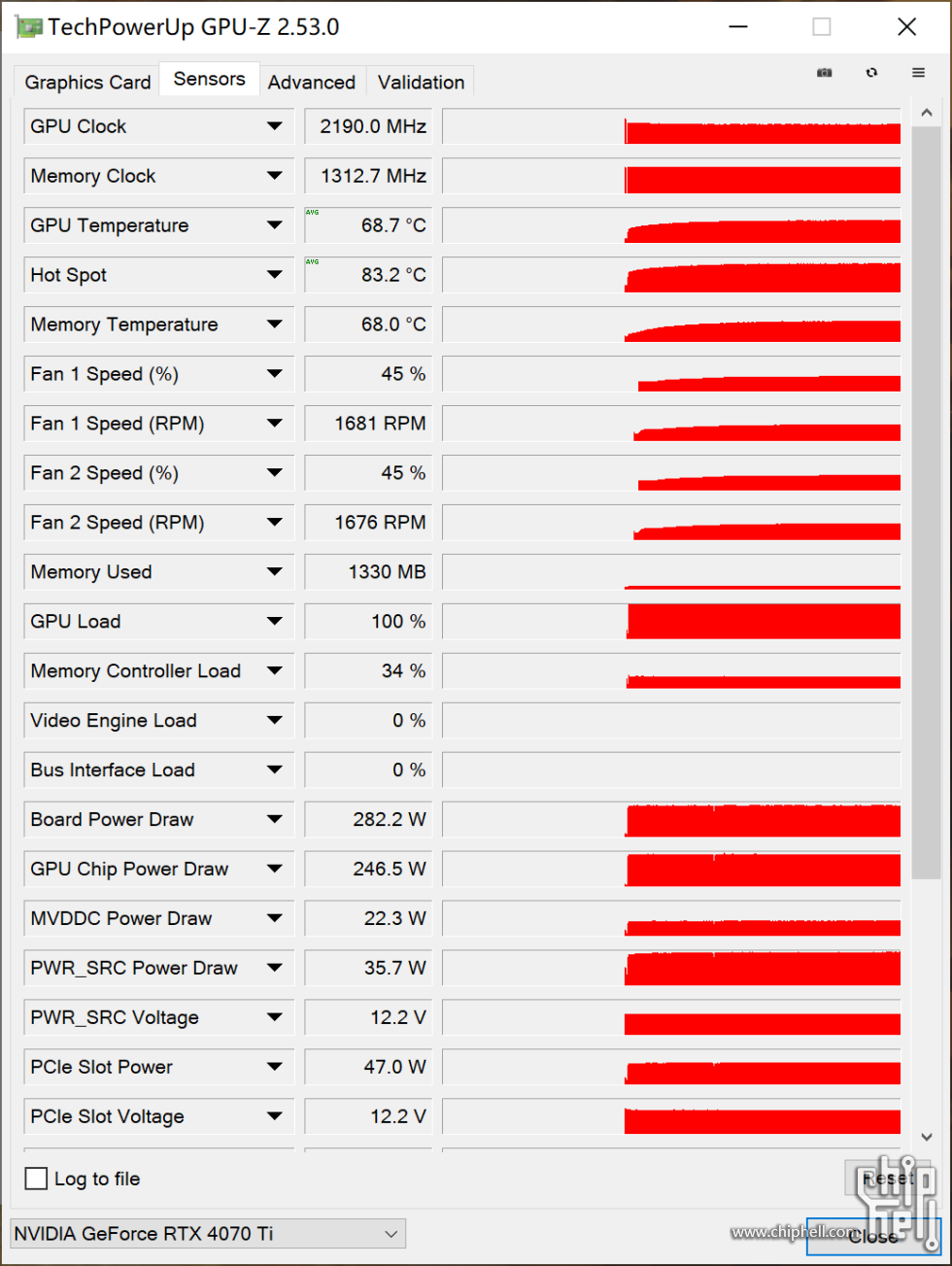

三月份觉得4080性能过剩,于是把4080换成了4070ti,因为之前一直用的79xtx,对显卡热点温度比较敏感,所以一直比较关注这一方面。
4070ti是耕升的追风ex,没均热板就是大铜板+穿fin热管,标准的丐版配置,刚上机烤鸡测试的时候,是70°-94°,热点相差了24度之多,我差点以为这张卡的硅脂肯定有问题,都准备退货了,结果晚上一烤鸡,瞬间降到了12度不到
前两天收假回来,闲着没事烤烤机,突然发现结温差又变成了 240509-14.5.png ,将近15度了,瞬间有点惶恐,因为之前用过讯景的79xt,结温越来越高最后受不了噪音只能亏钱出给朋友,对这种事有点敏感。
结果今天换了个机箱,再一烤鸡,结温又恢复成了 240512-11.4.png ,非常健康的温度差了。
所以显卡的结温到底受啥影响呢。。。

我这些天下了很大精力折腾我那5700xt的老**和一张1080,发现,
核心的硅脂很重要,好的硅脂温度比普通的要降大几度甚至10度左右,并且硅脂涂抹越薄越好,尽量薄的情况下覆盖涂满核心就行了,
安装的时候也很重要,一次定位成功不能动或是开合。
烤鸡如果一直稳定满功率的话才算散热没问题,温度高会降功率或是波动很大。

如果你每次烤鸡都是用的同样的负载的话,可能是散热器接触情况有了轻微变化

你的热点温度挺稳定的,82-83度左右,最后一次烤鸡应该是换的机箱风道不好,热点和核心温度都升高了,尤其核心比之前高太多,这样温差下来没啥意义啊。
总之多烤鸡几次,看看是不是一直稳定在核心70左右,热点82左右。
