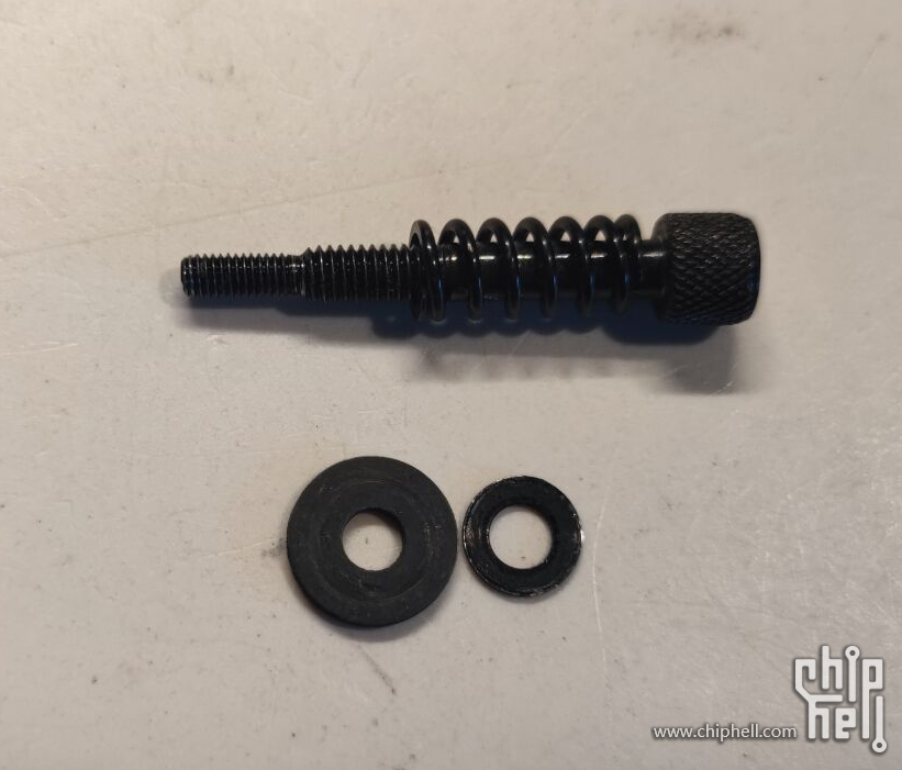

各厂的压力有不同,弹簧及垫片的选择及适配度也有很大的差异,即便国外“大厂”不少配搭也未必合理/“恰当”。
比如欧酷xpx的垫片就过小,且材质为金属,导致螺杆与背板可能不够垂直而受力不匀及硬摩擦;从某鱼之类的二手市场上的xpx冷头的螺丝杆与支架图片可以看到,不少都有螺杆中部与支架摩擦的“露白”,支架也有被小垫片/螺杆硬摩擦导致不规则或较重的磨损;反复多次后,再安装极易出现偏差。
故我日常使用XPX冷头时,通常我会添加4片bykski的大垫片(材质疑似含特氟龙),以获取更好的平衡及垂直的状态。
右侧为XPX原配垫片,左侧为bykski冷头垫片
XPX螺丝加配bykski垫片对比
XPX螺丝加配bykski垫片对比
XPX螺丝加配bykski垫片对比2
XPX螺丝加配bykski垫片对比2
