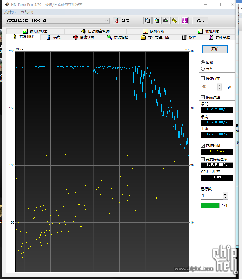

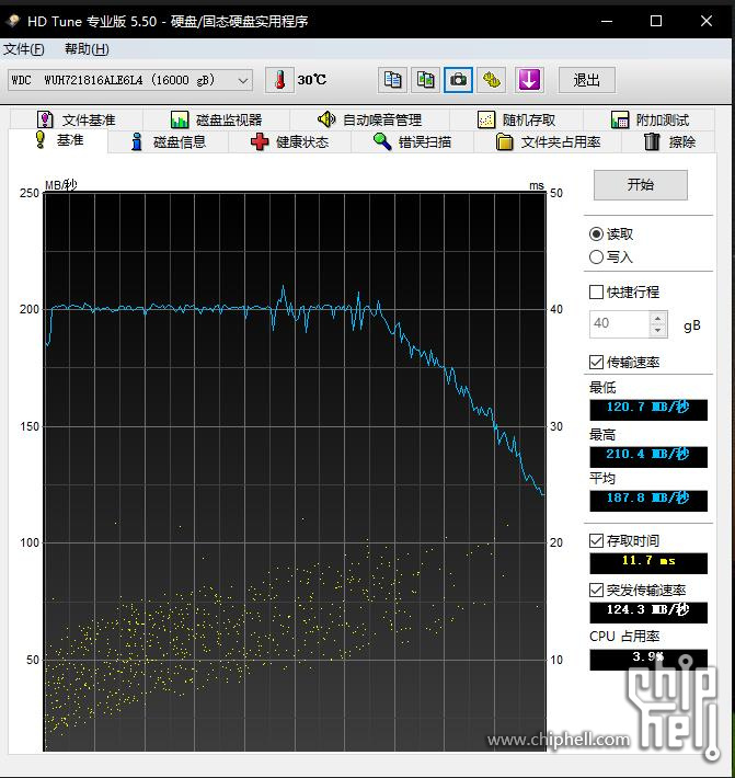

从鱼淘了两块HC550 16TB,扫描全绿就是曲线不一样,求大神能指点下,哪块更好点
第一块东东货
第一块东东货
第二块国行
第二块国行
发表于 2024-5-13 22:01 | 显示全部楼层
图一的硬盘名字可以看到是硬盘盒转接芯片的,可能是这个芯片比较老,限制了速度,盘的速度比转接芯片更快了
建议换芯片性能更好的硬盘盒,或者干脆直接用南桥sata3来测曲线

 楼主| 发表于 2024-5-13 22:05 | 显示全部楼层
gbawrc 发表于 2024-5-13 22:03
第一个硬盘你直接插主板SATA接口再测一遍
感谢,你的回复

发表于 2024-5-13 23:36 来自手机 | 显示全部楼层
第一个看起来像接口协议之类的限制了
发表于 2024-5-14 00:03 | 显示全部楼层
hc570和你图2差不多

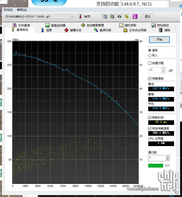

贴个银河18T的图 对比一下。。。
发表于 2024-5-14 03:43 | 显示全部楼层
看到楼主帖子就专门去下载跑一跑
 楼主| 发表于 2024-5-14 07:24 | 显示全部楼层
zxy2001 发表于 2024-5-14 01:36
贴个银河18T的图 对比一下。。。
曲线不错
发表于 2024-5-14 09:44 | 显示全部楼层
贴个银河18T的图 对比一下。。。
这个曲线漂亮
发表于 2024-5-14 09:56 | 显示全部楼层
贴个银河18T的图 对比一下。。。
这个曲线不错,是空盘还是存了数据的盘
