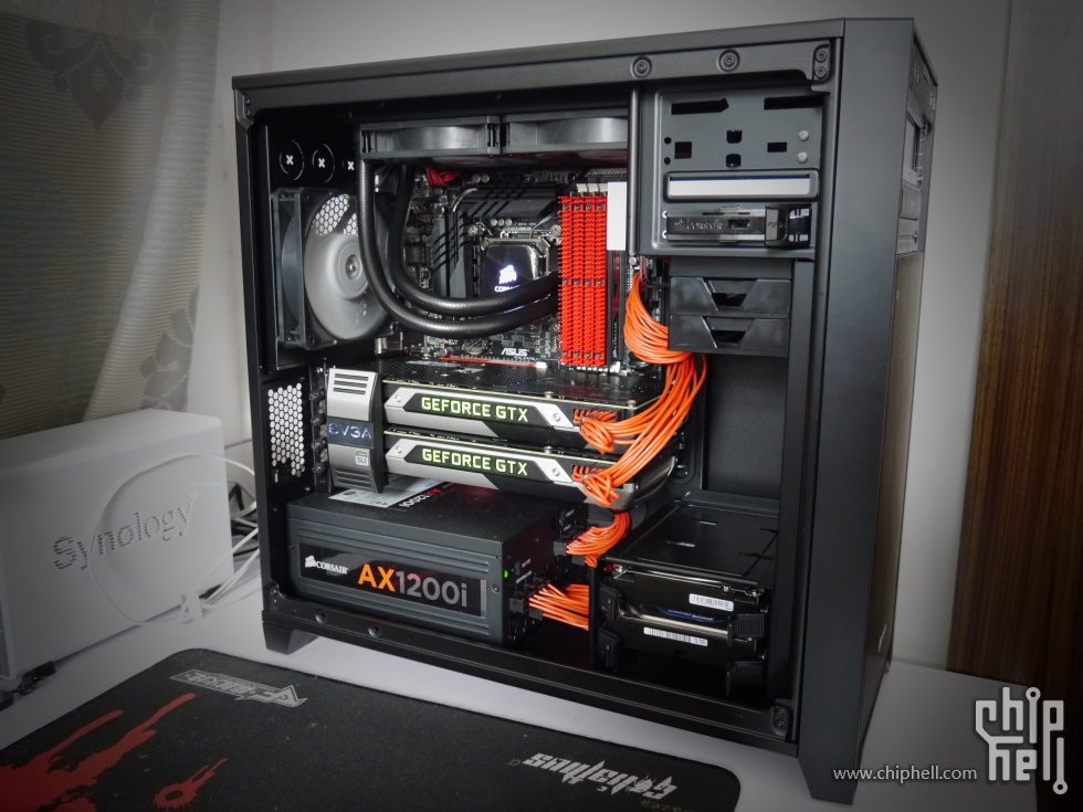

根据大家的建议节源开流一番(主要还是穷),第二版配置
配置合不合理,想问下有没有优化的空间,谢谢你懂的
BOOM掉跟随我十来年的电脑

固态990pro2t要1400也太狠了,我去年买的才900多,其他家的比如sn850x 2t价格也这么贵了吗。13490散热器用利民的就行,没必要U9s

boom 机显卡还活着吗

13490F换12600KF

硬盘没啥要求1t就行,现在这个时间点价格太贵了些

M6F,Z97杜蕾斯发来慰问~
换个12700KF可以了

应该只有主板挂了Z87太老了

电源可以再大点,以后有需求换显卡还能用,10年保修没啥好怕的

我的Z77还活着,上个月突然开不了机了,一看BIOS掉了,重新刷了一下先凑合用着

散热感觉买贵了 200多感觉也贵。150左右应该够了。

板u  换成 7500F+微星B650-p  微星B650m gaming wifi 也就不到2000,还能开PBO超频,功耗更低,  存储不选 990pro 2t的还能省500多(宏碁GM7000,西数、铠侠3.0的盘),共计能省接近1000元

不要水冷,买个200来的利民风冷,节约的钱加到内存上可以买到24X2了

第二版也可以继续优化.
U不变,主板换D4的,内存价也下来了.
散热换原色的,还是便宜几十吧,而且我个人看着实物比黑的白的有质感...
固态...   之前京东自营赶上活动领个卷,叠个什么支付环节的优惠,都tm快能买国产 4.0 4T的了... 眼下也没啥好法子,再说还是当系统盘..不说了,都是泪...

第二版可以,也挺合理

反正不超频,主板换H610还能省6-700

你这个是啥机箱?
点评
上古机箱了,海盗船350d  发表于 2024-6-17 16:00

为什么要重新买机箱电源呢
直接板U一换,其他东西全部用旧的就好

是的,最后机箱电源再利用了🥹

旧电脑BOOM可以用替换排除法查一下是哪个件故障了,如果是板坏了那换一套新的板U内存(因为新的是D5,老D3没法用了)就是了,U坏了不太可能吧,当然U或者内存坏了就去看看二手的能不能淘一个替换上。两张卡SLI性能还算够用了,当代在售显卡贵并且下一代显卡各种消息已经满天飞了,看到配置单1080Ti那绝对够了,我自己在用1070,同学还在用1080Ti跑机器学习呢。
不过鉴于楼主的注册时间,看了楼主配置单,看起来是确认主板挂了。那按照楼上说的,板U内存换了就是了。进系统更新驱动就可以,时间代价也小得多。

不用强上ddr5啊
