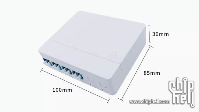

光缆需要配86光纤盒,6芯可以双SC单芯+两对LC双芯,也可以8芯4对LC双芯,装修时候让装修师傅联系熔接的,需要花点钱做好接头
就是这货,当初我只留了一个口

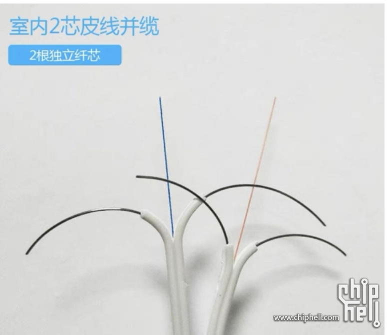

我埋的是这种双芯并缆,热熔、冷接都可以,从中间撕开来就是2条单线单芯

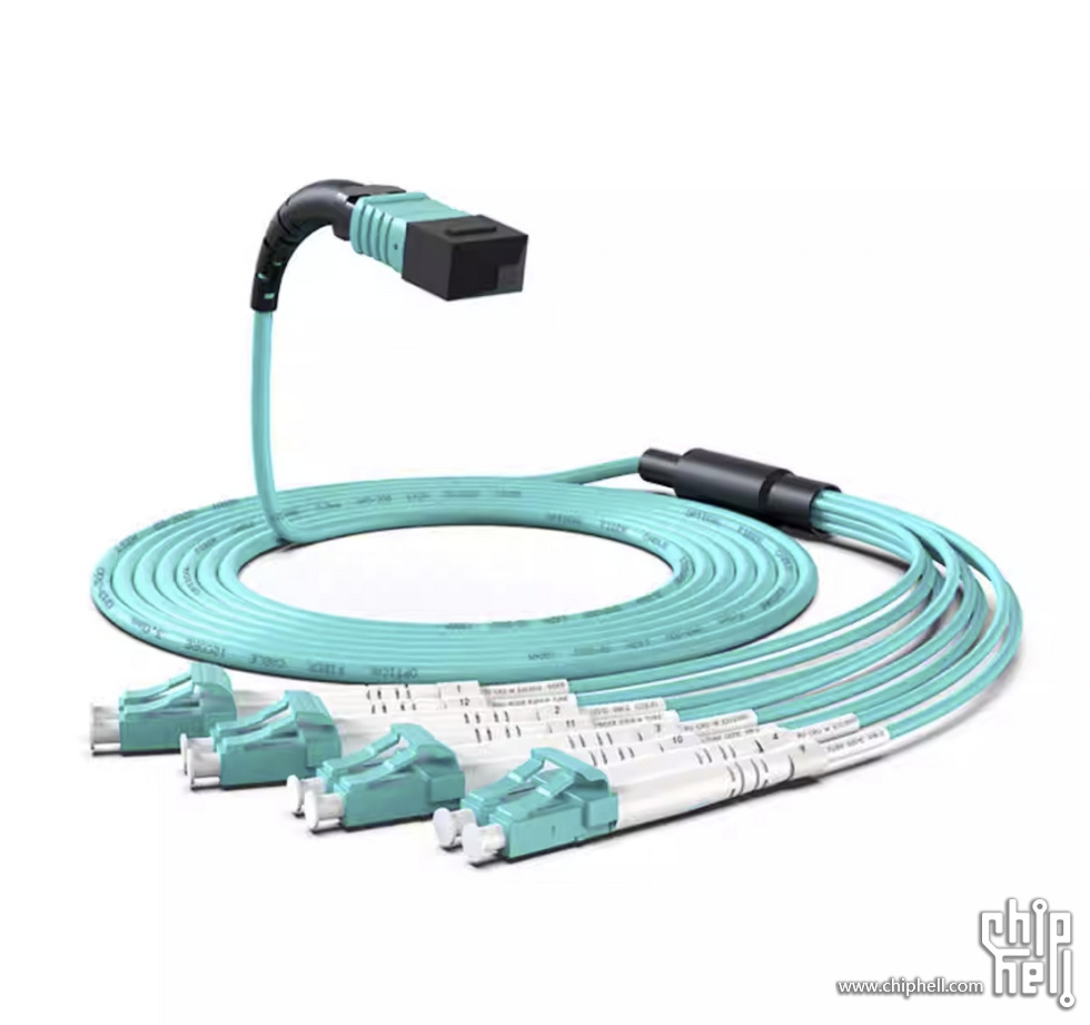

直接弄个MPO的光纤得了,一根里面有8-12芯应该足够用了,单根线缆比普通光纤粗不了多少

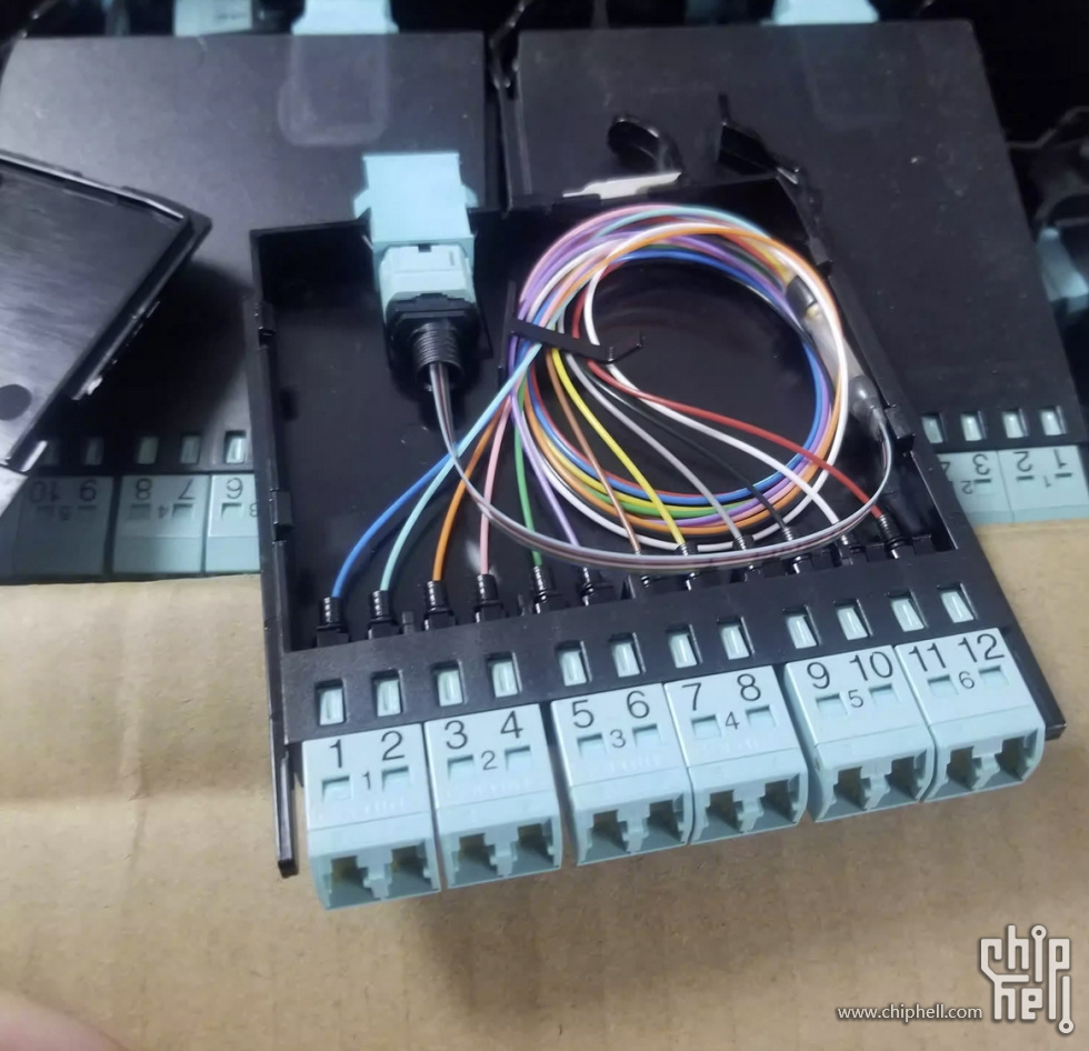

不需要,直接买MPO光纤小模块盒即可,机房拆机货大概100元左右;
也可以买MTP转8/12芯的光纤(万兆多模光纤跳线8芯12芯MPO转MPO/LC尾纤),价格也不贵;
康宁12芯的模块盒
MTP转LC多模尾纤,其实就是盒子里部分单独拿出来而已;
