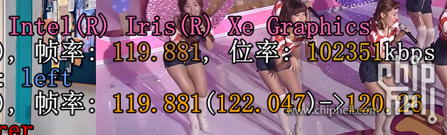

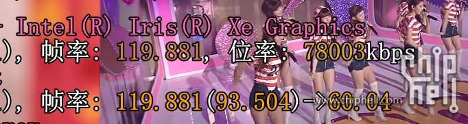

杜比颜色是正常了;
不支持120fps了?以前的版本,AVC和HEVC各一个 120fps视频,之前D3D11是可以解满120fps的,这个新版本似乎锁定在了60fps,怎么搞都不行了;
你们试下?
下图是240509版本
下图是240315版本,120fps满的
