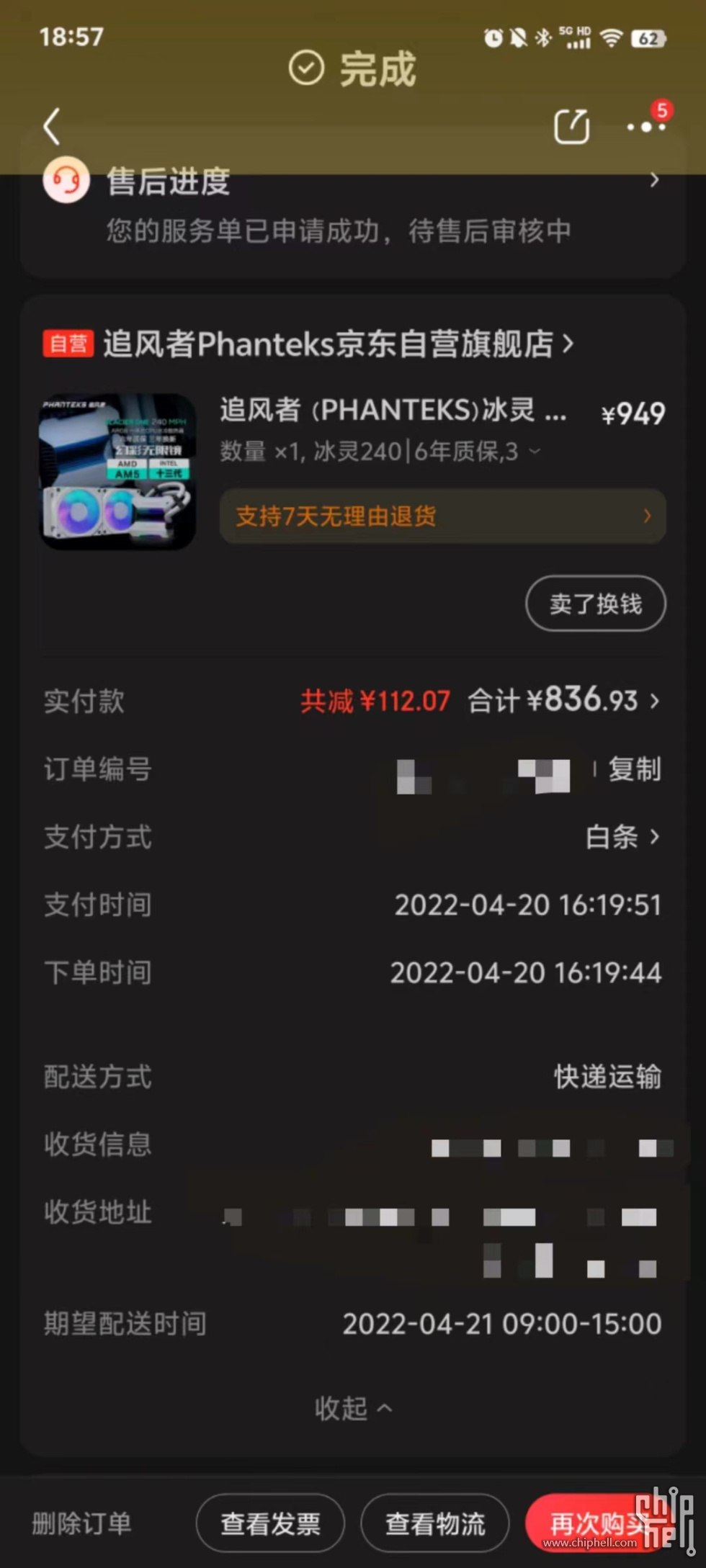

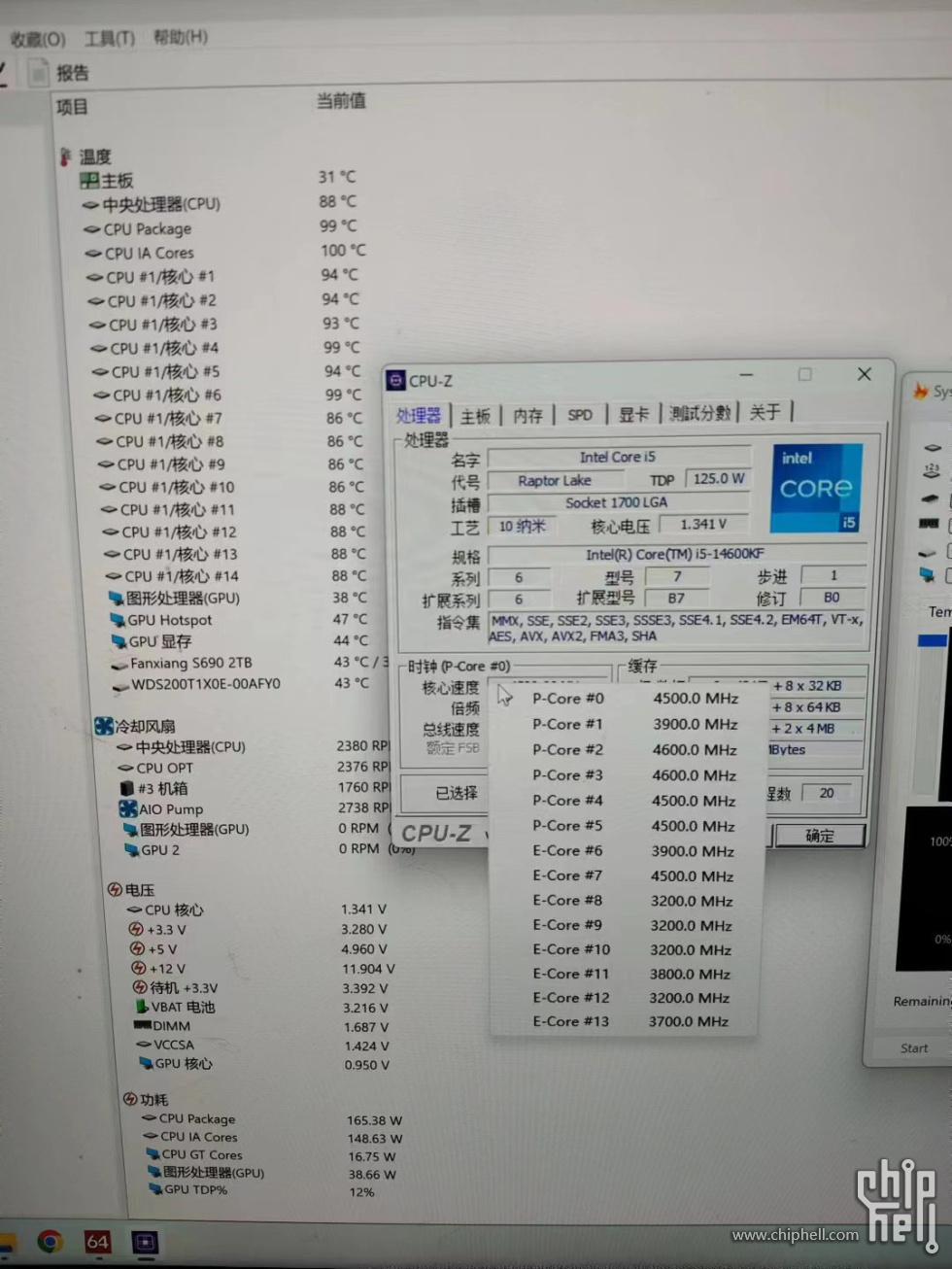

刚两年出头的追风者240,压5.6的14600lf。
最近打cod20总看到80+的温度,感觉有点不对劲,一烤机,果然160w就直冲100度,猛猛降频。
这玩意质保6年,两年就不行了,感觉很迷惑,看看东子怎么处理,如果退款我就风冷保平安吧。

我这146 5.6只能这个电压,雷吧可能是
但问题是160w肯定不对了

我之前一个微星360R的一体水冷,压3900X,使用频率每天不超过4个小时,用了大约一年半左右,然后闲置了半年,再开机,CPU温度很容易就90度了,反正黄鱼买的无保,索性直接拆开冷头,放了水冷液,然后发现冷头微水道有细颗粒物堵塞一部分水道。没有专业设备,简单用蒸馏水冲洗冲洗,又灌了点蒸馏水,尽量排空空气,再装好到电脑上,温度又下来了。就是折腾

我估计也是差不多的情况,我这240刚来的时候,220w能压到95左右的,现在160w就不行了

我也是看上asetek7了,结果现在146待机50+。。。
发表于 2024-5-20 10:32 | 显示全部楼层
室温高吧,或者水泵转速过低
 楼主| 发表于 2024-5-20 10:34 | 显示全部楼层
elsonzhang 发表于 2024-5-20 10:32
室温高吧,或者水泵转速过低
室温27,水泵转速拉满的,我试了风扇拉满也最多降到42度
发表于 2024-5-20 13:57 | 显示全部楼层
可能散热有问题了,我风冷147待机也没你高
