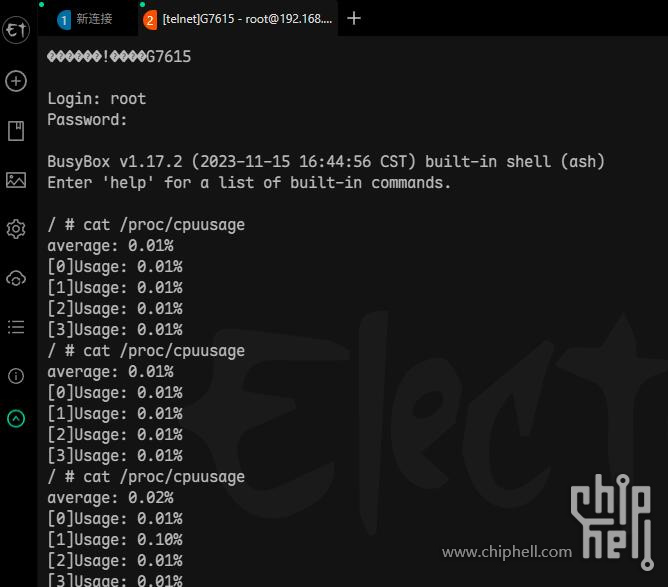

pdvc 发表于 2024-6-1 02:03
说是关WLAN绑定可以,不过我测试着还是有一个核心有softirq占用,不过很少了,正常不到10%。 ...
之前有方法可以改成硬桥接了,可以看隔壁这个帖子二楼:https://www.right.com.cn/forum/thread-8246136-1-1.html(还有另外一个方法是直接更新固件,不过这个看型号和固件,风险大,不推荐)
我自己的是G7615v1,桥接情况下,按教程设置后CPU负载一直是0.01%,就算一直测速都不带动的_(:3」 ∠)_
正确配置的情况下,中兴微的方案都是可以跑满千兆线速的,性能上是没问题的。
中兴的光猫需要这样配置桥接才能跑满千兆线速:
1.删除原有的连接
2.新建一个 Bridge 类型的连接,填 VLAN ,勾选你需要敲击的 LAN 接口,记住一定不要勾选 WLAN 接口
3.保存,重启,在此之前不要拨号
4.测试拨号,此时是激活了 hardware offload 介入,soc 几乎不参与转发,因此不存在性能问题。
需要注意的就是不能直接把 Route 改为 Bridge ,这么操作是始终不会激活 hardware offload 的,只有新建才会是硬桥接并且不存在性能问题。
ZXIC 的设计脑回路就是这么奇怪,你需要删除原来的连接,再新建一个连接,配置好了不要拨号,马上重启就可以了。中兴微这个是用的 FGPA ,华为的海思是 ASIC ,可能是这个原因导致操作起来区别很大。
