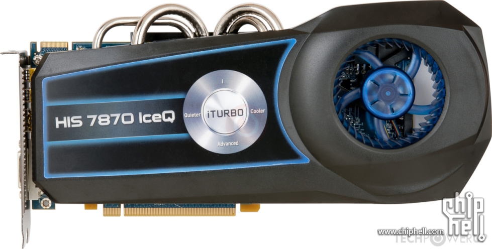

哪个?有图或者链接吗?
哦,应该没有比HIS 7870 iceQ 和 evga 680 classified 更大的了

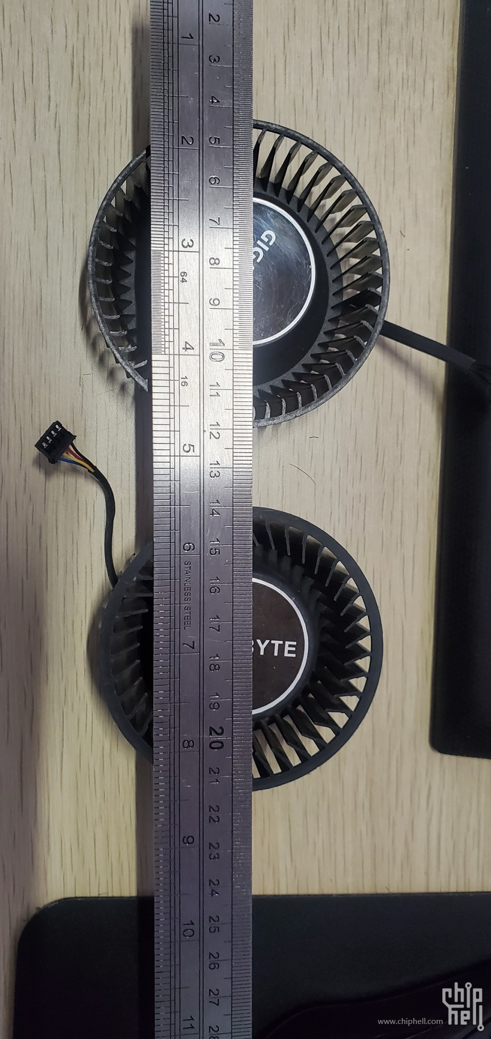

上边是GG涡轮,下边是一个普通方案涡轮(虽然贴了GG贴纸)。GG的8cm,普通方案7.5cm。
上边是A5000涡轮,下边是A6000的,直径都是7.2cm。
从上到下的厚度:2cm,2.5cm, 2.3cm,3.1cm
厚度上GG的最薄,但这样的差距对风力影响微乎其微,**仍然是左边三个里最强的。A6000的扇叶明显的厚,它的散热器也是略有不同。
可以参考的是,显卡散热不超过挡板的宽度是10cm,由此你可以通过图片简单估计显卡涡轮大小,大概是进风洞的直径+0.5cm
估算下来,iceq涡轮大概7.8cm。evga 涡轮直径大概7.97cm

哦,所以直径比厚度的优势更明显直径?好像是这么理解。
目前似乎没跳出8cm,如果有奔着9cm去的可能会更明显。

尺寸越大就需要越大的面积来安放涡轮风道,体积会平方倍数上涨。不越肩8cm已经很极限了。

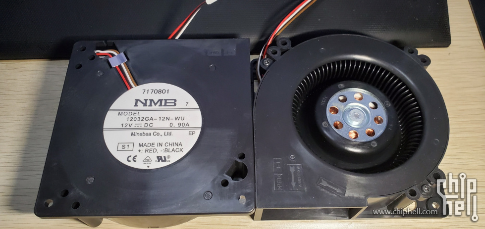

需求真这么强烈,自己DIY吧
推荐你一个12032风机,10cm的叶轮,淘宝有卖,大概50,照着图片买就行。

淘了个50元的120GA-12N遇上假货了,不只假还没洗干净风扇孔里有只虫
老哥能指个路吗
