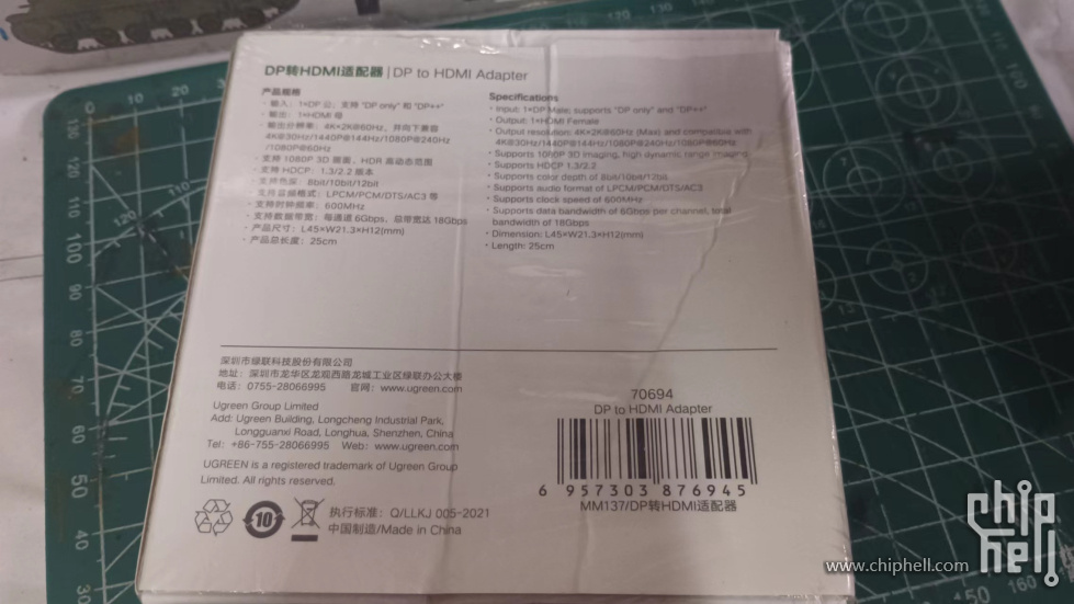

各位大佬,我想求助下DP转HDMI的问题
先说明我这里情况,我之前是960显卡,显示器是双屏幕,其中主屏幕只支持HDMI,另一个副屏支持HDMI和VGA,所以我一直都是一根插在HDMI上一根插在VGA上(只支持HDMI的屏幕是前几年买的,支持VGA的屏幕是比较老了)
前两天更换了4070显卡,但是4070只有1个HDMI接口+3个DP接口,双屏幕用习惯了所以我就买了一个DP转HDMI,在查阅时基本都推荐买主动式的,然后我买了绿联的70694,打算将副屏的HDMI转接到DP接口上
图为购买的DP转换线
图为购买的DP转换线
图为购买的DP转换线
图为购买的DP转换线
今天到货后插上发现被转换的DP接口的显示器无信号,我开始以为是线材的问题,就换了一根外甥那接电视的山泽HDMI2.0数据线(长5米),进入系统后有显示了但是闪屏非常严重,闪屏了一会也变成了无信号。随后我通过主屏的分辨率设置将副屏分辨率从1080P降为720P?(1280*760)并且刷新率在50的时候终于有了画面,但是画面略糊,似乎仍然有轻微闪烁情况,部分颜色也不对劲。我又将之前不明版本的线材换回来仍然改用720P 50刷新率但仍然黑屏。
我又认为是副屏显示器接口太老?可能跟不上DP?我就将主屏的HDMI接口单独接入DP转换器(线材是买显示器包装里自带的不太清楚版本)结果仍然黑屏,但是ctrl+alt+del呼出管理界面时会出现画面但是文字清晰度很差,选择启动任务管理器后继续变为黑屏
此刻我又开始认为是4070的DP版本或需求带宽过高?我就去测试了外甥的1650S主机并仍然使用山泽的那根HDMI2.0 5米线,但得到的结果还是黑屏
已咨询客服客服也不知道是什么情况
所以想现在询问下大佬,既然HDMI2.0在特定分辨率、刷新率下能提供一定的程度的画面,是不是代表因为线材过长或线材带宽过小,我需要购买5米以下及HDMI2.1版本的数据线才能正常输出画面?亦或者是两台显示器的HDMI版本过低导致无法满足DP输出的带宽?但是DP输出要求再高,再烂的线材也不至于1080P @60hz都不能输出吧
我现在正在考虑是不是要买个DP转VGA?毕竟VGA的上限已经卡死了应该不会出现带宽问题,但是我担心画面表现会不好
在此请求各位大佬帮一下,我对显示器要求不是很高,色泽不伤眼就行所以暂时并不打算更换显示器(其实是换了4070出血了得花点时间回血)
啊说起来帖子分类应该算显卡还是外设?第一次发帖不太懂ww
感谢各位已解决
买了一堆双公头的转换线,所有牌子都能使用 不要买那种一公一母的,看来线材也不喜欢第三者插足

取下HDMI线,单独测试DP,你应该买DP转HDMI转换线,而不是这种转换器
 楼主| 发表于 2024-5-24 18:30 | 显示全部楼层
就是那种双公头直连的嘛感谢我结合楼上多买几个试试,不能用的就退了

以前公司倒是用过挺多绿联的DP转HDMI线的除了只能跑到HDMI1.4没见啥兼容问题
