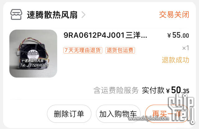

                       最近淘宝上看到有便宜的山洋9RA风扇就准备买个试试,这个价格心里也清楚是水洗的,但想到这个型号最近才出,应该换个轴承就行,性价比这么高,下手!

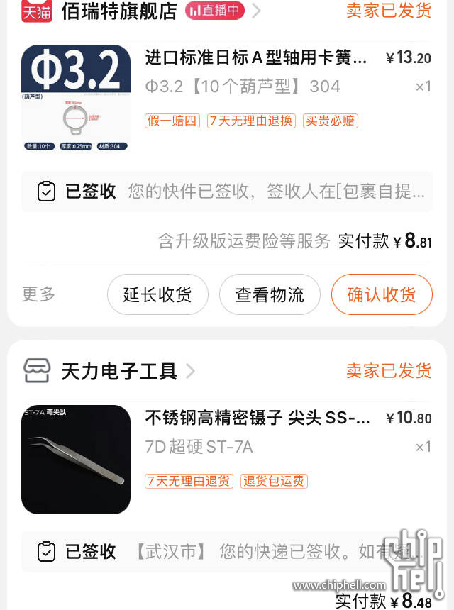

                       然后就是拆装工具和轴承的准备,以防万一还可以买些卡簧防止意外。

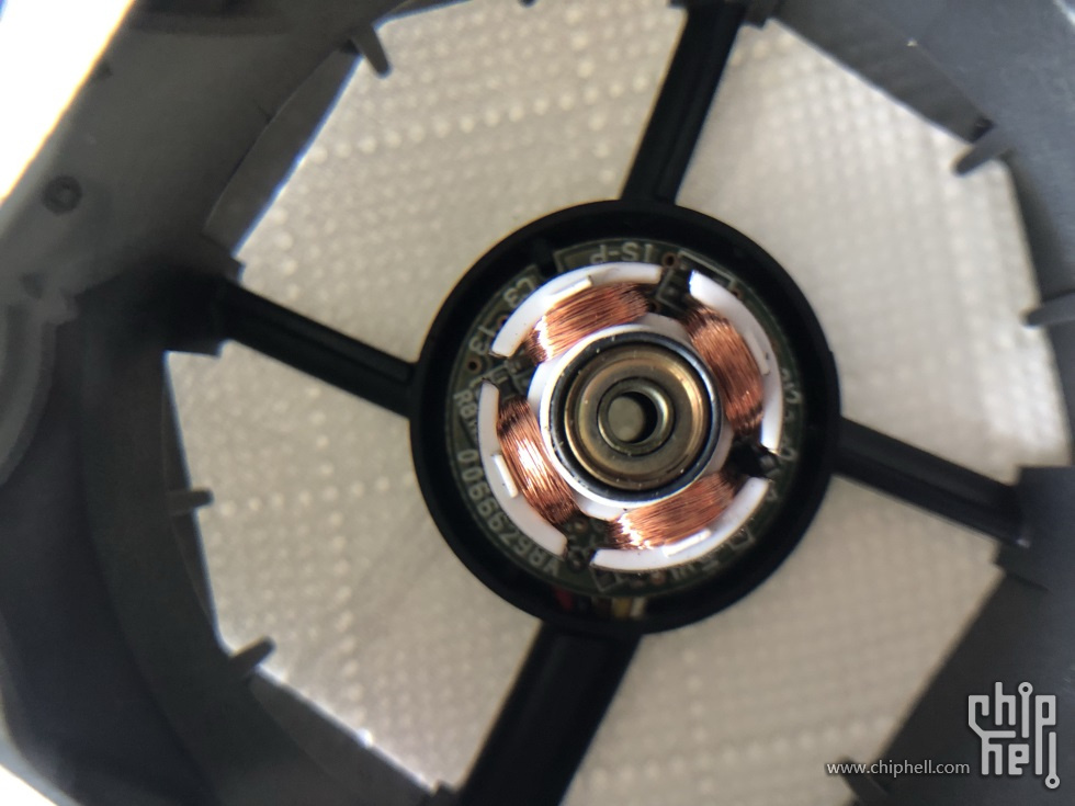

                       完全拆下后发现轴承确实磨损严重,都变色了。然后重点是里面都生锈了这个没法解决只有退货了。以为新型号内部不会损伤太严重,没想到这么糟糕。
            所以买水洗风扇要谨慎,坑很多,不会白便宜那么多的。

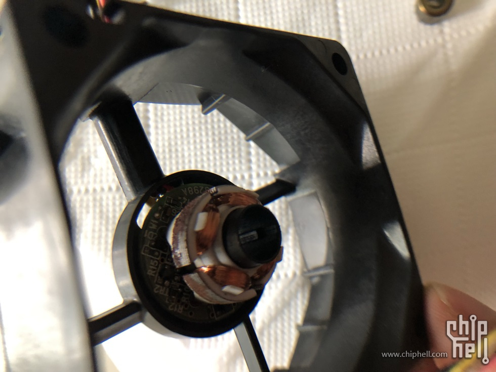

                       那么买的轴承怎么处理呢,那当然是给我另外一个暴力风扇的轴承换掉啊,直接开整:

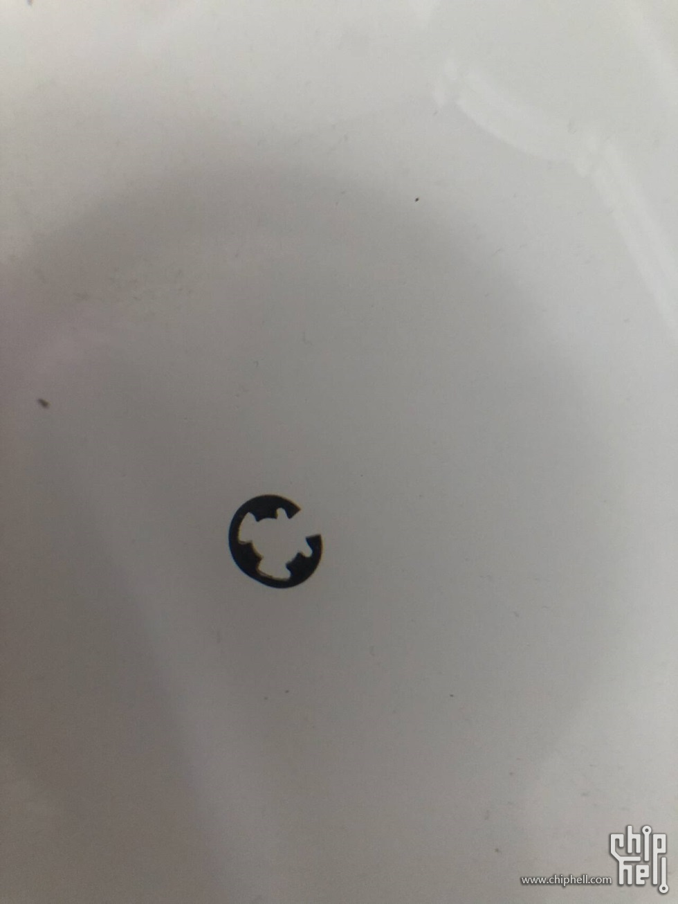

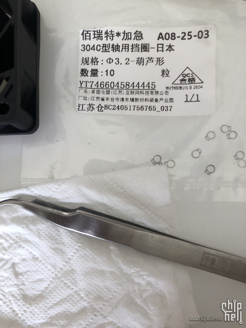

                        卡簧不小心拆坏了,不用担心,换上日本进口的,嗯,效果不错,测试也没有问题。

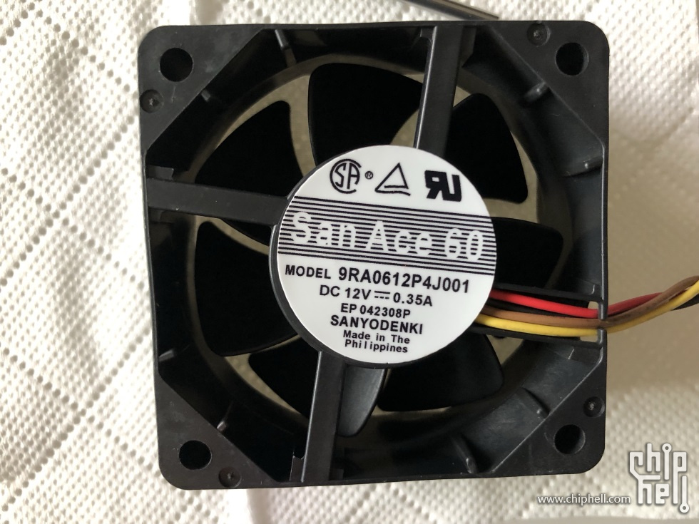

这不是9s 6025么,js换个贴纸能多卖好几十
发表于 2024-5-25 15:31 | 显示全部楼层
9RA叶形不是这样的
 楼主| 发表于 2024-5-25 15:33 | 显示全部楼层
啊,不会吧,我还特意跟行货对比了一下,造型都一样,而且到手后也是玻璃纤维材质。居然是9S么
发表于 2024-5-25 15:34 来自手机 | 显示全部楼层
……一眼不是9ra
 楼主| 发表于 2024-5-25 15:37 | 显示全部楼层
经过你的提醒去看了下北方优易卖的行货,经过对比扇叶确实不一样,我拿到手的边缘圆润,行货是尖刺

693zz的挡圈不是内径2.7的吗
 楼主| 发表于 2024-5-25 16:02 | 显示全部楼层
vasomax 发表于 2024-5-25 15:56
693zz的挡圈不是内径2.7的吗
轴径3,顶部有卡槽,卡簧只要小于3就能固定住。我买的是日本标准用于3轴杆的所以肯定适配。

贴纸反光足了点...扇形也不对...
9RA出这么点时间水洗佬估计都还没货,用老型号换贴纸咯

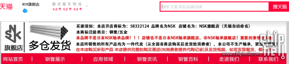

你买的轴承也可能是假的..这个NSK旗舰店是擦边的...
用电脑访问这家店的网页版 店家自己都有个“免责声明”...
早两年买轴承时候 咨询过日本NSK中国分公司 厂商告诉我根本没有授权旗舰店 现在情况不清楚
