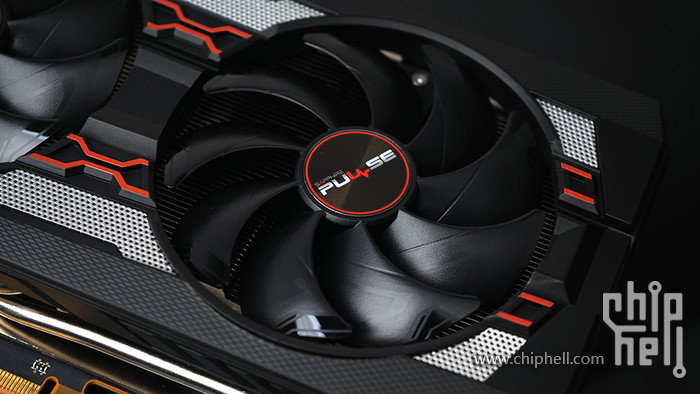

请问下大神蓝宝这个5700xt白金版的风扇滚珠轴承买哪款可以替换?原本的风扇轴承噪音已经很大了,请问下有大神知道换哪种型号的滚珠轴承噪音最小吗?
风扇是95MM双滚珠轴承的
风扇是95MM双滚珠轴承的
