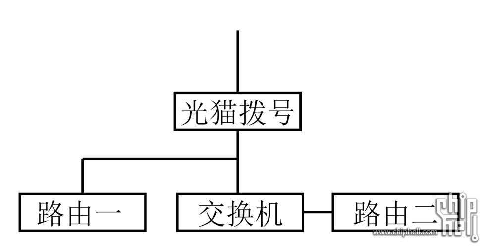

家里现在是光猫拨号后接两个路由和一个交换机,交换机和光猫在一起,路由到光猫只有一根网张。
如果光猫改桥接后其中一个路由拨号,有办法让另一个路由和交换机上的设备上网吗?
路由一个是TP5480 ,一个是R6400。交换机是网件的GS108
最终单线复用了,原IPTV网线回弱电箱接交换机,下边再接另一个路由了。
这样用了才发现原来IPTV的面板网口居然给压的是100M的,等找人再重新压下了。
发表于 2024-5-29 16:50 | 显示全部楼层
想先知道能否再拉一条网线
又或者,路由器一(的体积)能否放到靠近光猫的位置

发表于 2024-5-29 19:35 | 显示全部楼层
2楼那个图加线的话,对接线就行了,不需要过交换机了。

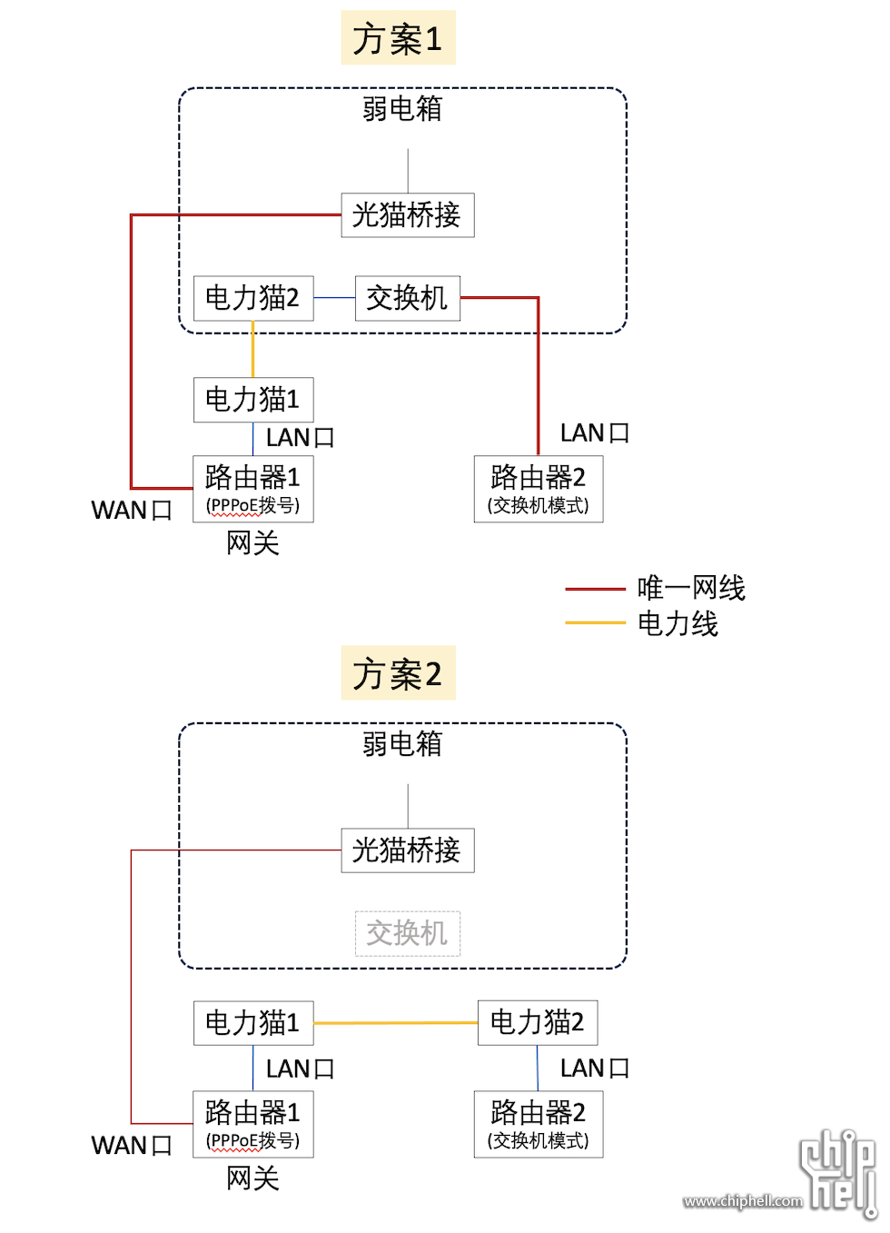

发表于 2024-5-30 14:32 | 显示全部楼层
假如我理解题意没错的话,采用“电力猫”应该是最优解了。一图流:
