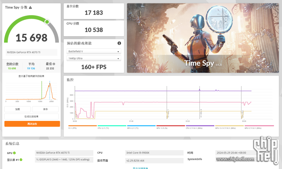

老平台升级,9900K+1080TI 换了显卡 4070TI,今天刚上机 用3D MARK 随便测了下 分数很不美丽
搜索了下 相关帖子和配置,可能是CPU 导致的分数不好看,
压力测试99.3过了20轮
TSE(4K压力测试) 9400分 正常的应该有1W多
FSE(1080压力测试) 25526分 这个倒是和其他显卡差的不多
TS(2K压力测试)只有17183分 这个是最离谱 就算我没超频用也差太多了 平均水平应该有2W2到2W3 高的2W4
本来就用的2K 100HZ的显示器 所有这次没有换70TIS 就是因为 那多出来的显存 可能对我用处不大 还便宜1000多左右
d353b44b03d651998aabb14243ab0c5.png 6b317ba4c1dfbe8bcf31d4dfe348f1c.png 9e52e8cf52404c61d07a23e4e2d05bd.png 28a94c57d027ab63146df1f24f3b991.png 32961c9fdabbc11645d7c03c0725ef9.png
我想问问大家 这种情况 是这张卡有问题,还是就是CPU 太老了 拖了后腿

用延长线了吗?
 楼主| 发表于 2024-5-29 21:57 | 显示全部楼层
用了  但是延长线是PCIE4.0的 应该对性能的影响没这么大吧

4.0 x1,跑下3dmark的带宽测试看看?
9900k不至于跑分拖后腿

你点一下GPU-Z里面PCIE版本右侧的问号,启用负载后再看下PCIE跑在多少,我估计你是延长线导致的

应该是延长线引起的,cpu不强,但是真不算弱。

进BIOS手动指定PCIe 3.0吧你用4.0的显卡默认自动速率它就整不会了

是啊9代哪来的4.0,默认是auto的你指定3.0看还会不会速率异常
 楼主| 发表于 2024-5-30 00:40 | 显示全部楼层
您真行 搞定了 谢谢 5 6年没换机 一上来给自己整懵圈了

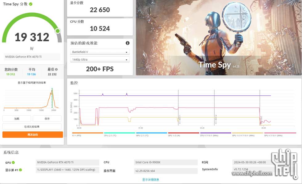

3f76cff58465f1cfd63c1fbd9a1ea9a.png 显卡默频22563 总算比较正常了  谢谢大家的帮忙

其实你直插显卡pcie速率默认auto是没问题的,新老平台用延长线遇到显卡相关问题都应该首先排查这点

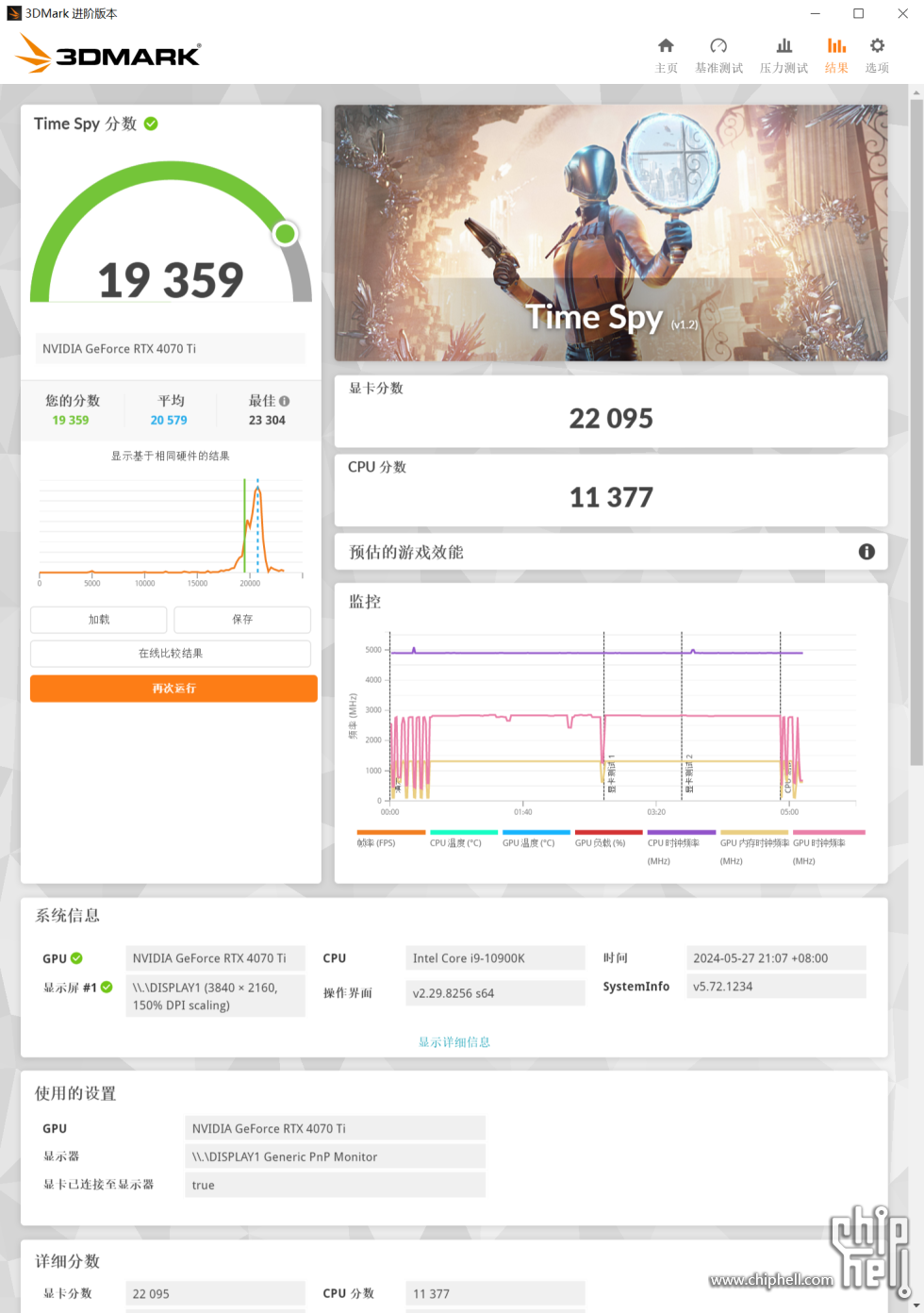

发表于 2024-5-30 02:17 | 显示全部楼层
分数不正常
4070S随手跑了一下

十有八九是延长线的问题,你直接bios改为3.0试试看。
我手里好几根不同牌子4.0延长线,在不同主板都不同表现,最差的运行桌面就卡。
唯一能经得起所有主板测试的只有追风者的原装4.0,所有主板都能稳定运行。

延长线问题,主板不支持4.0
