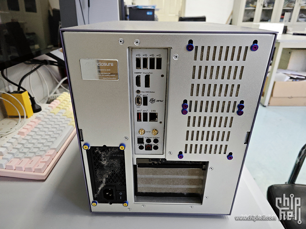

两个月前的3月23日,我给自己的新机器加装了自制防尘网,并发了一个介绍帖。
前情提要:[散热] 人类高质量防尘网制作分享
当时说,等北京的杨柳絮季节过后,我会回来向大家汇报使用效果。
经过了2个月的使用,总体来说达到了预期的防尘目标,并且在耐用性和易清理性方面具有一定优势。
北方本就多尘土,我们实验室这栋楼比较旧,灰很大,机箱顶板上面的落灰是约莫10天的量

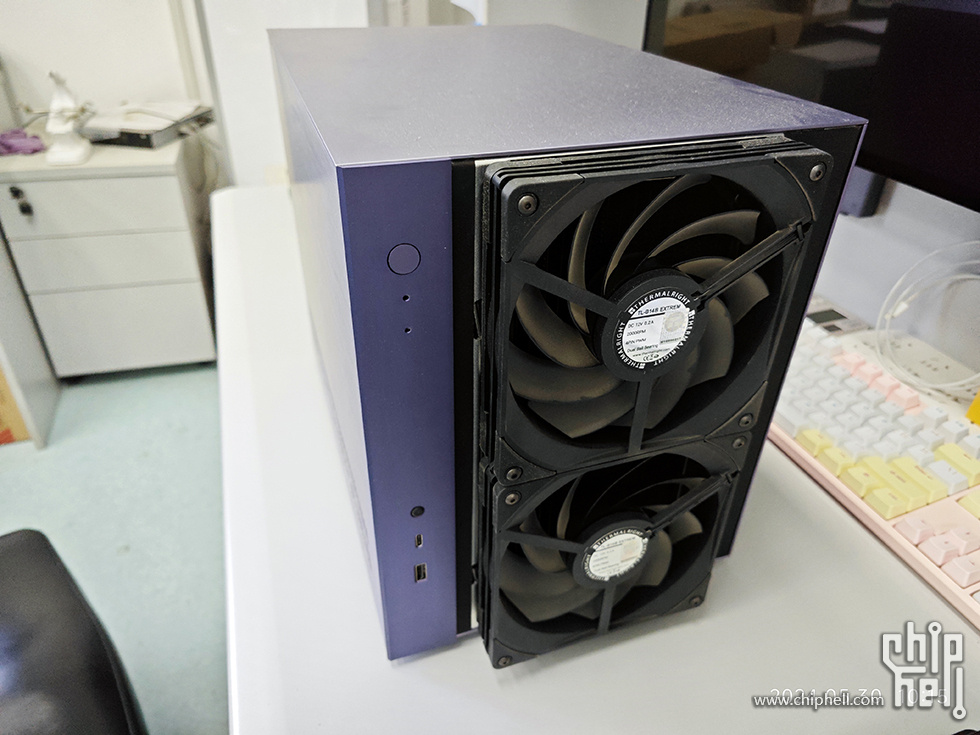

从这个角度更能看出灰尘量大,前出风是利民B14EXTREM,扇叶出风面可见细密的灰尘积累
这个机器我采用了后进风前出风模式,因此机箱后部灰尘毛絮最多

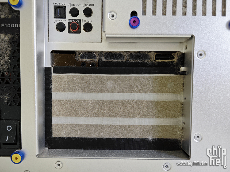

PCIe的防尘网是装机结束后才想起来没贴,只好贴在了外面
虽然影响观瞻,但实际平时也看不着,等下次拆机维护的时候贴到里面

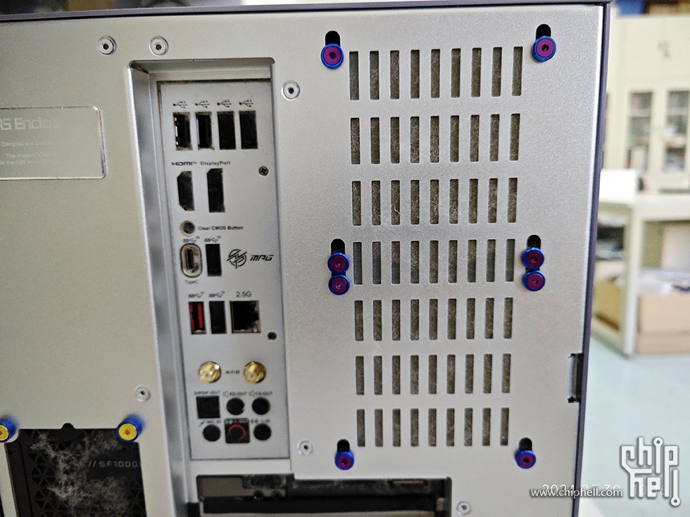

不仅仅是后进风风扇防尘网上面都是毛絮,就连主板IO接口也被毛絮糊满了
侧面被动进风口毛絮仅次于主动进风风扇处
另一个侧面情况稍好,因为这一侧不是主要进风的位置
电源进风口意外地比较干净,可能是因为这个电源的散热压力并不大,风扇不怎么高速转

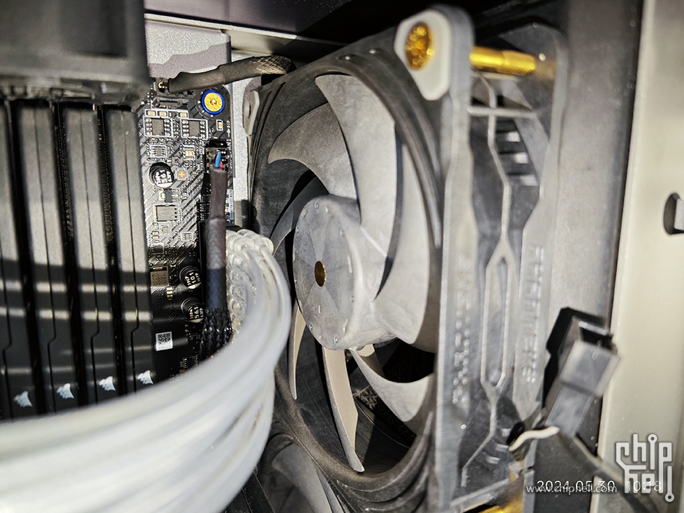

注意进风风扇的扇叶出风面,覆盖有一层极其细密的灰尘,这与前出风风扇扇叶一致
吹水冷排的风扇是T30,从这个角度可以看出,风扇扇叶的出风面覆盖一层非常细的灰尘

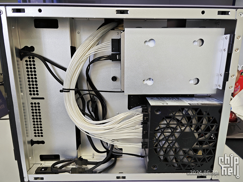

电源硬盘仓就显得很干净,因为气流基本不从这边经过,也带不进灰尘

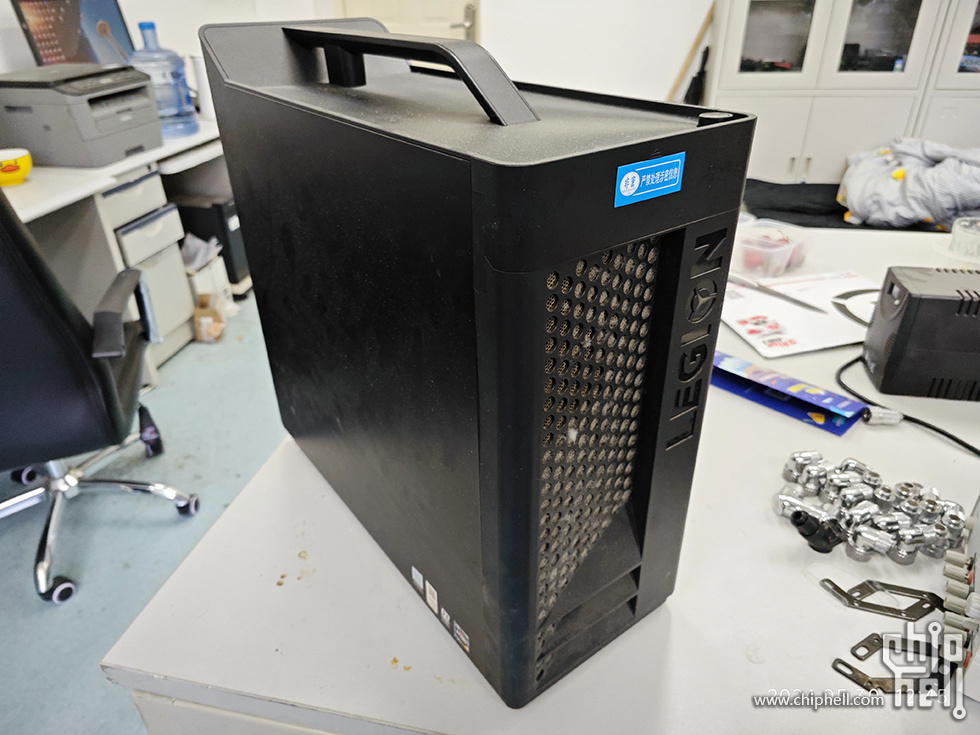

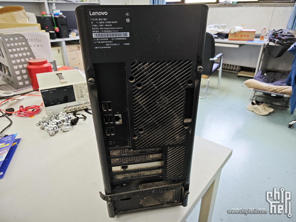

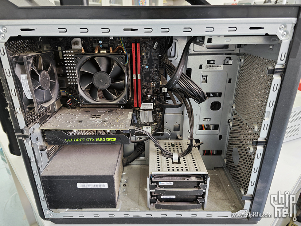

作为对比,这是实验室的一台整机,拯救者刃7000
机器是常规前进风后出风,前面有原装防尘网,也能阻拦一部分灰尘进入
每学期开学的时候大扫除,有时想起来就顺便拆机清理一次灰尘
但是上次清灰还要回溯到去年的9月初,因此这其实是半年多积攒的灰尘
虽然没有精确控制变量,但是前后对比依旧能体现,这种自制防尘网具有可观的防尘效果
