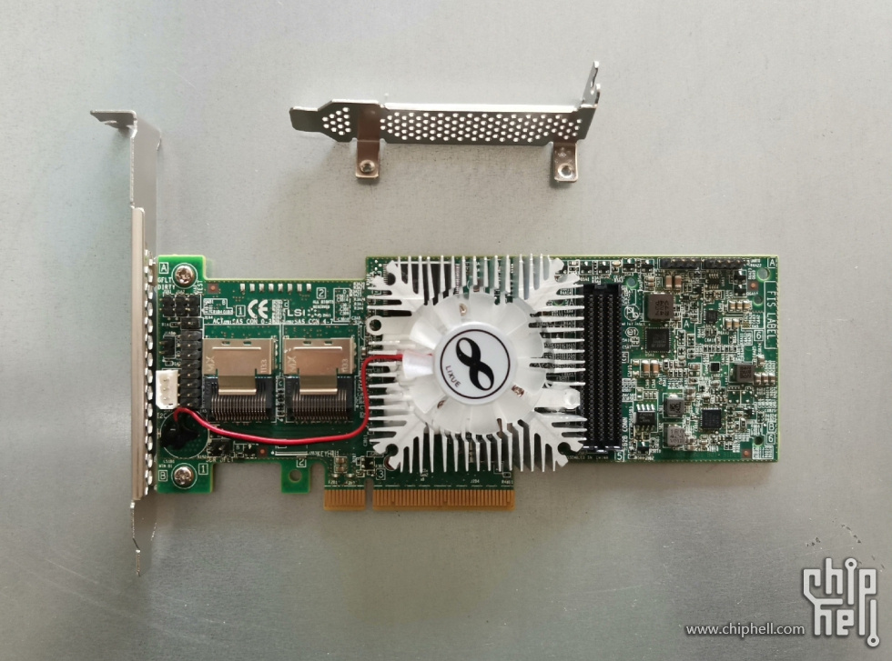

如果有可能,尽量选ASM的,我的电脑用JMB585经常掉盘,或者用lsi2308直通卡也可以,发热量大点,特别稳

lsi 2308最稳

另外这种帖子里经常见到推荐lsi2000系列这种老东西,你要是不嫌弃他体积大热功高发热大也可以选,其他没什么缺点

上HBA卡吧
发表于 2024-6-2 08:20 | 显示全部楼层
用直通的HBA卡就好了。那个也是服务器在用的,稳定性还是有保证的。

小风扇买什么尺寸的?用什么固定啊?
发表于 2024-6-2 10:01 | 显示全部楼层
loughlion 发表于 2024-6-2 08:34
小风扇买什么尺寸的?用什么固定啊?
闲鱼上买的改好的

后来按照网友建议用HBA 直通卡3008 it ,浪潮,但是发热量非常大,注意还是待机状态下,加装了小风扇结果背板又很烫。真担心烧掉。。。。现在迷茫了,只能继续用外置硬盘盒子

2308非常热,我宁愿选pcie的asm1166。1166如果用黑群,盘符不会乱。而且2308出了起码10年,uefi启动连配置界面都调不出来。不过2308支持sas盘,可以买服务器淘汰盘。
