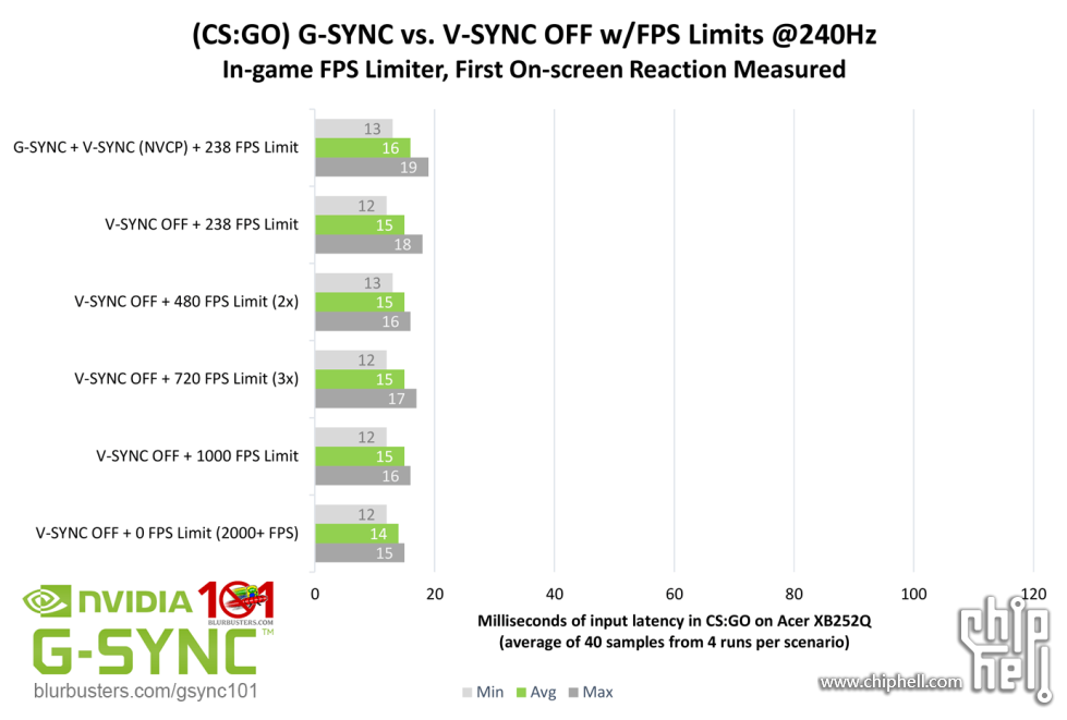

发表于 2024-5-31 16:32 来自手机 | 显示全部楼层
gsync+vsync+限制帧数 可以让 画面不撕裂和输入延迟达到一个平衡

发表于 2024-5-31 16:36 | 显示全部楼层
楼上说的对,开gsync配合n卡驱动里开垂直同步and限制最大帧数,这个组合确实是延迟最低的
高刷下延迟区别很小 ...
限制帧数是指游戏里还是nVidia驱动面板里?

发表于 2024-5-31 18:20 | 显示全部楼层
对,控制面板里改最高帧数,或者偷懒直接开极限档的低延迟模式

发表于 2024-5-31 18:35 | 显示全部楼层
谢谢解答
举个栗子,我的显示器是4k120,那么我在nVidia驱动面板里打开G-sync、全局垂直同步、全局限制帧数到118这样子最好吗?
发表于 2024-5-31 18:46 | 显示全部楼层
ligs85 发表于 2024-5-31 18:35
谢谢解答
举个栗子,我的显示器是4k120,那么我在nVidia驱动面板里打开G-sync、全局垂直同步、全局限制 ...
117会更稳一点

发表于 2024-5-31 19:42 来自手机 | 显示全部楼层
meizulyh 发表于 2024-5-31 19:19
g-sync跟freesync不就是帧数同步吗,为什么还要限制帧数?
最大帧速率“设置为”开“,并将最大帧数设置为你显示器刷新率上限-3,例如165hz的显示器就设置为162,这是为了确保帧率始终在显示器的可变刷新率之内,G-SYNC始终工作并且不会引入垂直同步(V-sync)的延迟,至于为什么是-3而不是-2/-1/-4...这是因为即使限制了帧率,帧率也可能会偶尔突破限制,-3能够恰好确保即使帧率偶尔突破限制也仍然在显示器最大刷新率之内不会引入V-sync的延迟,也同时不会因为帧率限制过多导致低帧率下的输入延迟增加”
