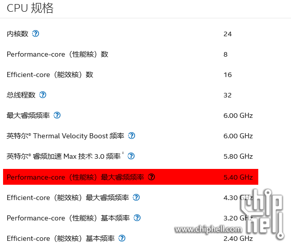

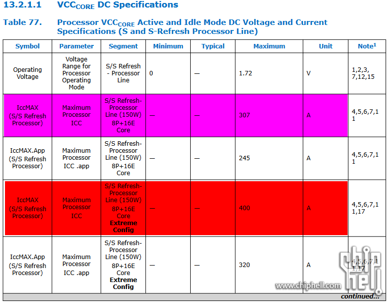

发表于 2024-6-6 09:36 | 显示全部楼层
kmdkai 发表于 2024-6-5 17:45
performance档位试过吗?至少这个档位是严格按intel限制走的。extreme档位解除了电流墙有潜在的不稳定可 ...
Extreme 与 Performance 均同 datasheet 一致,并不存在解除电流墙的说法,以下是spec截图;另外我的配置选默认不动倍频,用AID64监测,只要某个大核跑到5.6G,温度会飙升,我的猫扇都变吵了,而54X (Intel 的规格中明确有说明大核睿频最高5.4G)下则非常安静;不知道楼主现在测得如何了,至少现在看来Intel那边的目前对BIOS进行的修补并未找到根本原因。

 楼主| 发表于 2024-6-6 09:49 | 显示全部楼层
Epipihany 发表于 2024-6-6 09:36
Extreme 与 Performance 均同 datasheet 一致,并不存在解除电流墙的说法,以下是spec截图;另外我的配置 ...
这边测试的结果是extreme档位不太稳定,performance档位稍微稳定一点,但是Z板选performance档位的效果基本相当于处理器上在B板上了,因为电压和限制全都是B板标准。
但是总体来说不如我们所发现的问题原因和解决方案效果好,我们自己的解决方案可以确保性能不缩水同时保证稳定性。
