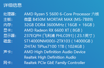

电源是安钛克HGC850,主板是论坛收的二手,CPU是淘宝买的新散片,内存是酷兽3600 16G*2跑3600

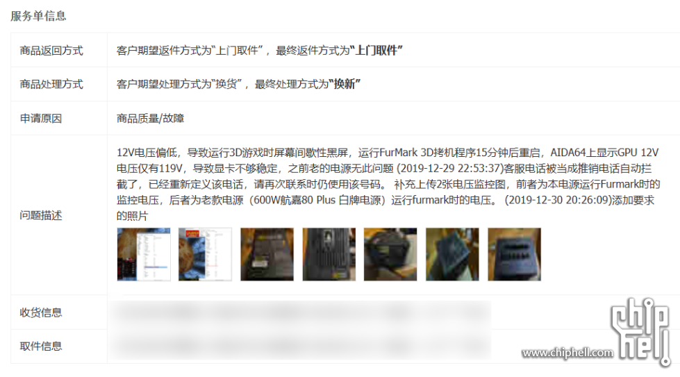

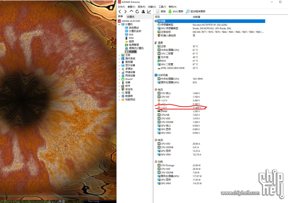

楼主,antec这个电源12V电压偏低导致高负载重启已经是传统艺能。我买了2台antec电源,一台HCG750,一台NEO550,都出现了同样问题,京东换新后解决。
[attachimg]1089**[/attachimg]
你可以参照我的办法,运行烤机程序时用aida64查看主板传感器上的12v电压,如果低于12V,就果断换新。
asd4569831 + 5 支持一下

 楼主| 发表于 2024-6-1 19:13 | 显示全部楼层
gihu 发表于 2024-6-1 11:44
楼主,antec这个电源12V电压偏低导致高负载重启已经是传统艺能。我买了2台antec电源,一台HCG750,一台NEO5 ...
看不到GPU 12V电压,只有个总的12V电压,是11.904V,平时不用电压会经常跳到12V,但烤机就一直在11.904V 屏幕截图 2024-06-01 190916.png

发表于 2024-6-1 23:36 | 显示全部楼层
asd4569831 发表于 2024-6-1 19:13
看不到GPU 12V电压,只有个总的12V电压,是11.904V,平时不用电压会经常跳到12V,但烤机就一直在11.904V ...
基本可以确定就是12V电压偏低的老毛病了, 我两台antec电源,也是有台通用12V电压偏低,另一台是gpu 的12V电压不足
