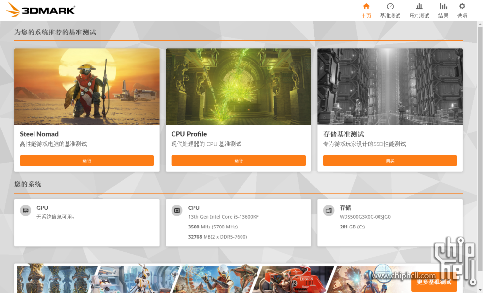

京东自营9100买的铭瑄4080MGG。
一直显示掉驱动,但是游戏似乎又可以运行,甚至3DMARK timespy跑分也正常。有大佬知道怎么办嘛

 楼主| 发表于 2024-5-31 23:24 来自手机 | 显示全部楼层
wjxiz 发表于 2024-5-31 23:09
是否149(7)00k?
是13600kf
