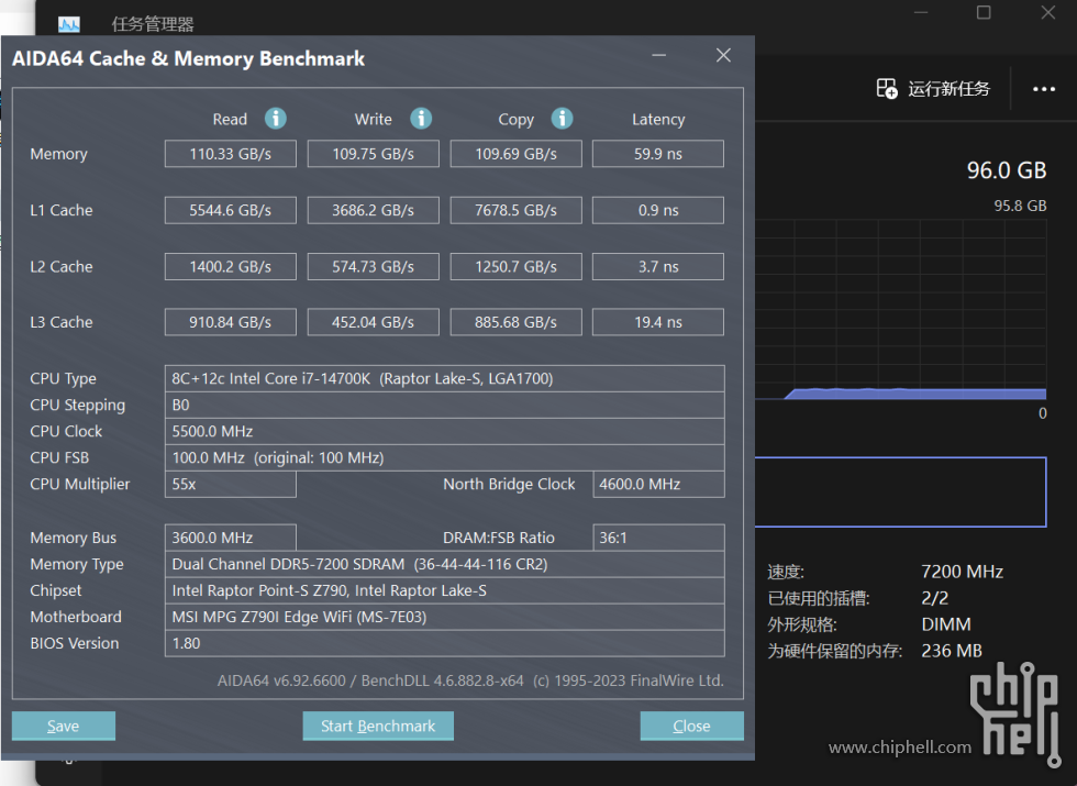

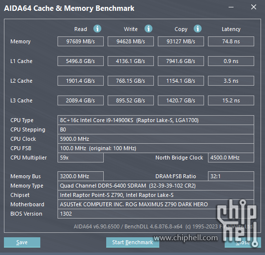

48GX2吧 泰坦或者芝奇~去年双十一买的只有6400,现在有6800的了
48GX2和32GX2默认XMP下的数据~
贼船无光 6400C32 48gx2,搭配790itx主板
拿来跑4小时以内的轻度CAE和渲染,还没有崩过。
