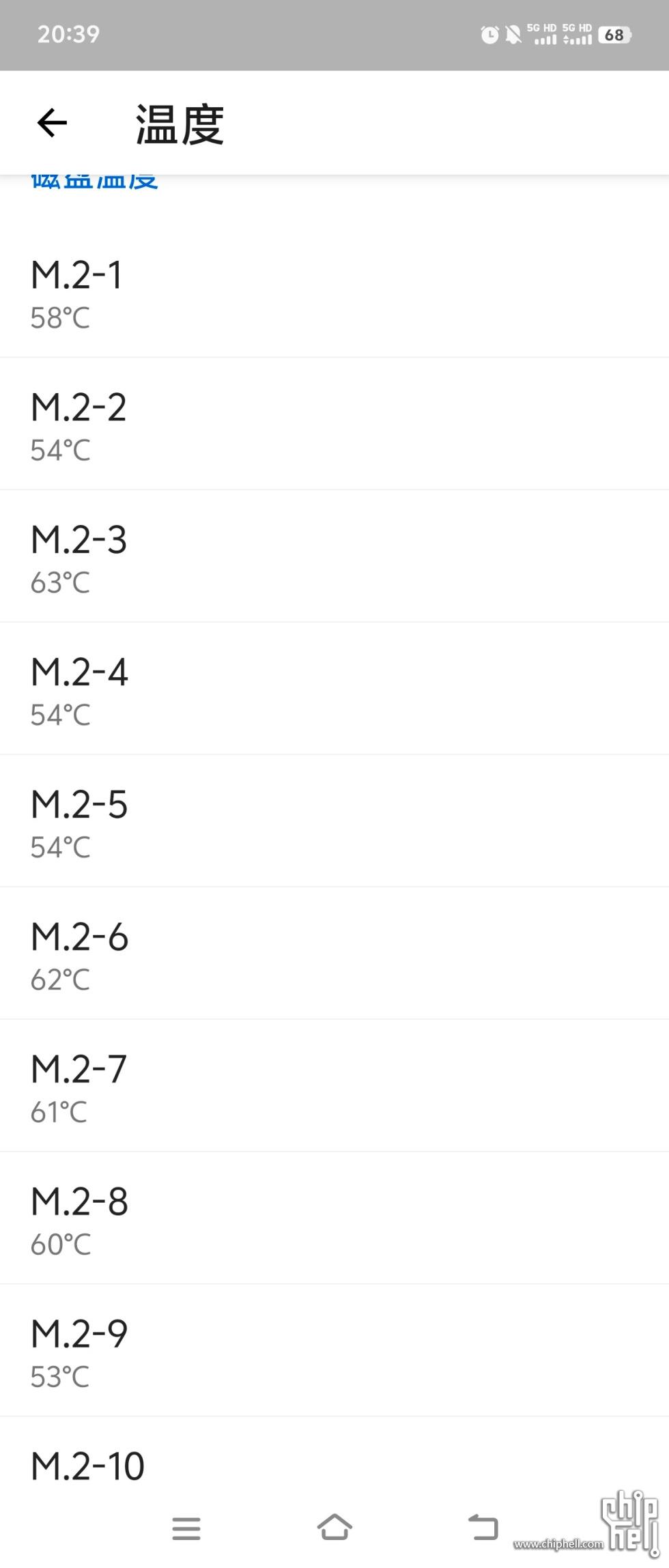

缺点就是温度比较高不好散热
 楼主| 发表于 2024-6-2 20:44 来自手机 | 显示全部楼层
zmruc 发表于 2024-6-2 20:40
缺点就是温度比较高不好散热
这是日常待机温度吗,换低温盘会不会好点
发表于 2024-6-2 21:17 来自手机 | 显示全部楼层
lecan 发表于 2024-6-2 20:44
这是日常待机温度吗,换低温盘会不会好点
54那几个就是无缓低温盘,室温30,没办法,这还是无负载/低负载状态,而且因为温度挂盘很容易一起挂,所以我这堆m2拿来做游戏仓库了。。。

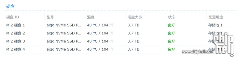

发表于 2024-6-2 21:53 | 显示全部楼层
其实还好,P7000Z 待机也就40,因为拆分PCI-E导致每个盘都满载不了,所以即便是4网口都跑满了,硬盘温度最多也就43-45之间。
