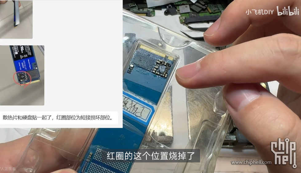

事情起因是刷视频的时候看到修硬盘的up收到一单电源芯片烧毁的案件
似乎是贴在了电源芯片上导致烧毁??????

发表于 2024-6-2 23:00 | 显示全部楼层
原厂以外直接上鳍片,什么贴纸都是拿来贴脑门的
发表于 2024-6-2 23:12 | 显示全部楼层
为啥不能贴,导热垫本身绝缘的,全覆盖才安全,说的是金属直触导致的烧毁吧
发表于 2024-6-2 23:25 来自手机 | 显示全部楼层
人家原视频已经说的很明白了,是散热片靠在一起导致那个地方短路烧毁
导电的散热片跟不导电的导热贴有什么关系。。。。你确保散热片别压太紧导致导热贴被挤压穿透跟金属散热片亲密接触就行,正常的硬盘盒外壳和主板马甲安装方式不出错都不需要担心这个问题
发表于 2024-6-3 22:56 | 显示全部楼层
导热贴全部糊上去就好。
一般散热片表面还有漆,铝片导电也不强。
发表于 2024-6-4 03:46 | 显示全部楼层
我跟你相反,我是怕散热片碰到硬盘上的元件然后短路才刻意把导热垫剪了尽可能覆盖所有元件偏高的地方没有导热垫覆盖的地方有时候我会怂到拿金手指胶带贴散热片上对应的位置,这个大可以不用模仿就是了
