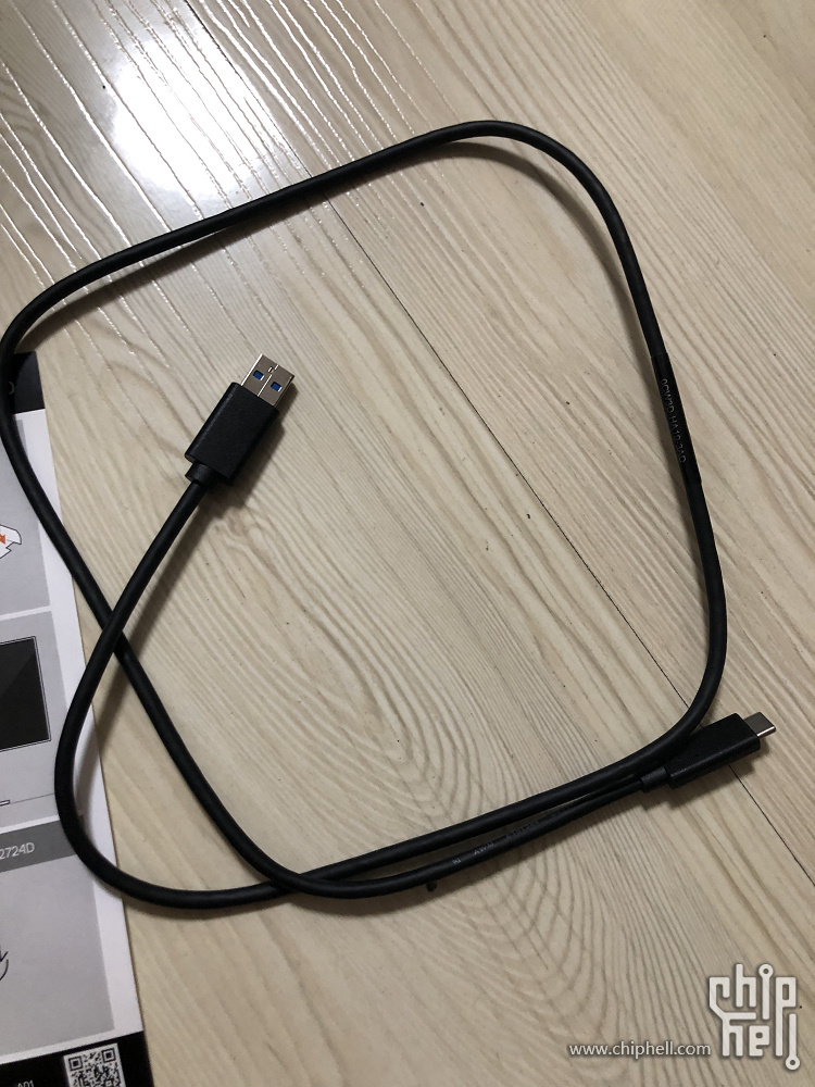

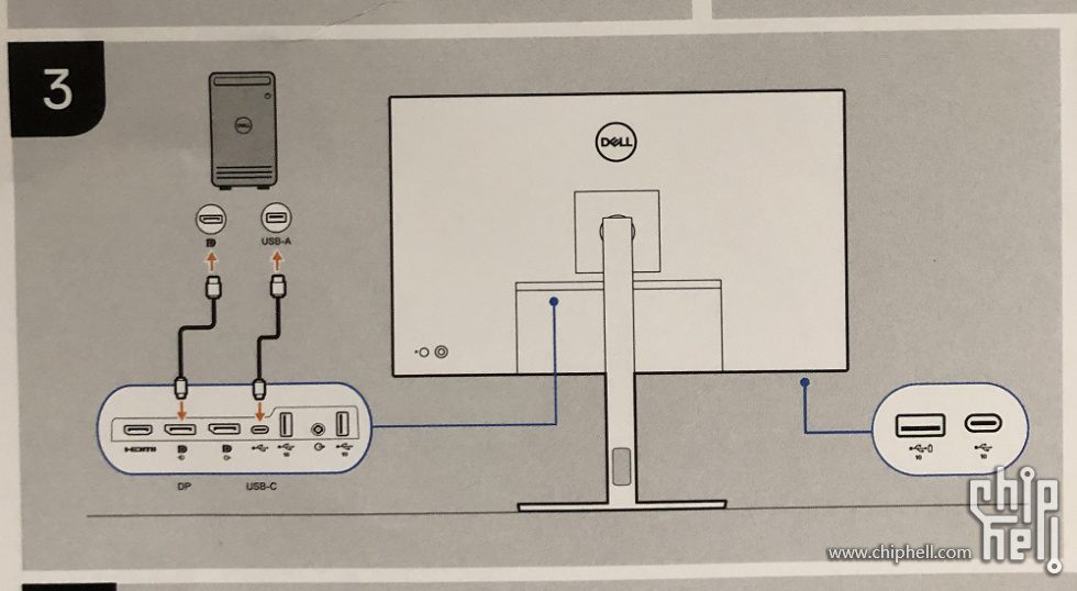

说明书如图,usb-a这个端口接到电脑还是接到显示器啊,然后有什么用呢?看不懂这个说明书,dp口接dp口没问题
另外显示器要专门安装驱动程序吗?
发表于 2024-6-3 20:26 | 显示全部楼层
接到主机上,然后你的显示器就可以当USB HUB用了
 楼主| 发表于 2024-6-3 20:32 | 显示全部楼层
谢了,想起来u2410也有类似的这根线,但一直没用他,就没想起来是这么个用处
发表于 2024-6-3 20:53 来自手机 | 显示全部楼层
有的显示器c口是纯hub口不能传输dp alt。。。要看官方说明

原来这种显示器配的hub线,type-c那一端都是打印机接口的
发表于 2024-6-4 06:10 | 显示全部楼层
ycyycyycy 发表于 2024-6-3 20:32
谢了,想起来u2410也有类似的这根线,但一直没用他,就没想起来是这么个用处 ...
这个用来刷显示器固件的上行线。
