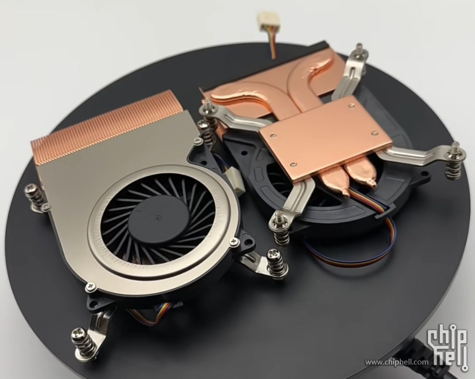

发表于 2024-6-5 16:00 | 显示全部楼层
群里好几个入坑的都是往内的,没那么不凑巧都装反吧还有更加讽刺的是480T是双热管扇热,这区别待遇真的没谁了。不对比不知道,一对比全是伤害。

发表于 2024-6-6 10:09 | 显示全部楼层
换这个散热器不知道能不能解决,我在某B找到的,(手持68p,第一台品控问题,换新了不知道会不会是别人退下来的机器

发表于 2024-6-7 08:47 | 显示全部楼层
shadow404 发表于 2024-6-6 10:09
换这个散热器不知道能不能解决,我在某B找到的,(手持68p,第一台品控问题,换新了不知道会不会是别人退下 ...
高度定制的主板,除了孔位要能对上,还得跟主板元器件不冲突,要换一般要么是定制成套的,要么就是极其简陋那种

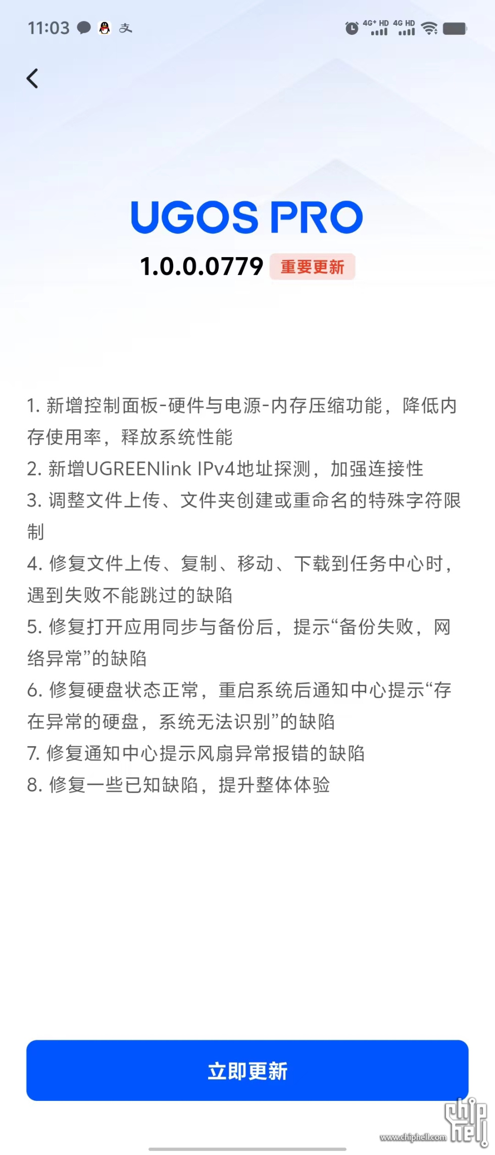

 楼主| 发表于 2024-6-7 08:57 | 显示全部楼层
昨天又更新了,目前用下来感觉还行,绿联退了100的E卡,101-100的自营券,还有一个说是价值500的大礼包,这么算下来的话,保守也就才3500,这价格买个6盘+i5+双雷4+双万,也算挺划算的了

发表于 2024-6-7 15:19 | 显示全部楼层
xcdry 发表于 2024-6-7 08:47
高度定制的主板,除了孔位要能对上,还得跟主板元器件不冲突,要换一般要么是定制成套的,要么就是极其简 ...
拆开看过了,应该差不多能塞进去
