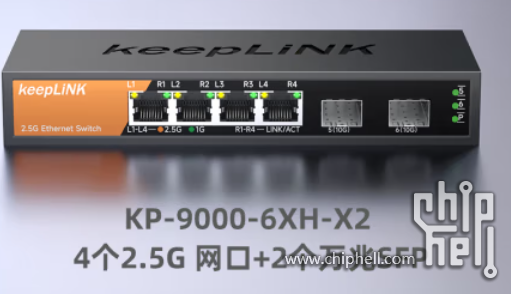

发表于 2024-6-4 13:34 | 显示全部楼层

没有所谓光电口之分。。你直接找SFP笼子的交换机,根据需要上电电或者光电模块就行了。

发表于 2024-6-4 16:55 | 显示全部楼层
是不是这个需求,买一台这个,然后买一个万兆光转电模块,在买一个万兆光模块,电脑装一个万兆光网卡。
路由出来的万兆电————————————新交换机+万兆光转电模块
新交换机+万兆光模块——————————PC+万兆光模块
新交换机+2.5Gx4电口—————————ps5、NAS、电视巴拉巴拉
