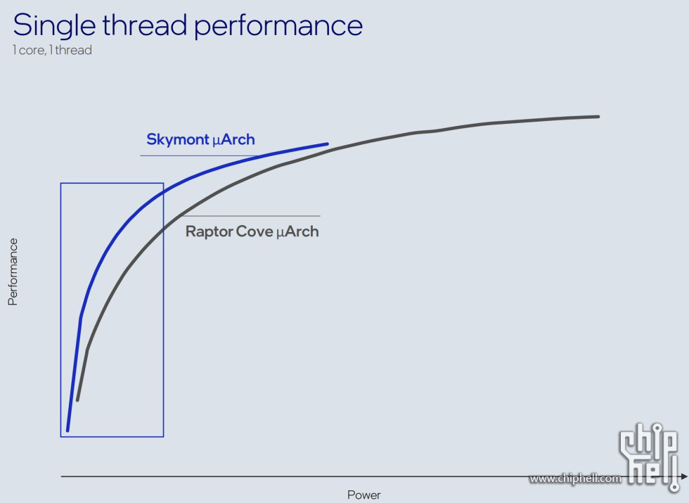

发表于 2024-6-4 14:35 | 显示全部楼层
https://www.theverge.com/2024/6/ ... form-feature-reveal
这个交给你们自己判断喽,极限IPC高10%左右(可能?)
发表于 2024-6-4 14:39 | 显示全部楼层
Nextime 发表于 2024-6-4 14:35
https://www.theverge.com/2024/6/3/24169115/intel-lunar-lake-architecture-platform-feature-reveal
这 ...
高频能效高10%,关键是这图没有把曲线末端画出来,总有种其实极限性能不如或者极限性能下能效被超的感觉。
而redwood cove极限性能可是很菜的……这都不敢曲线露头。

发表于 2024-6-4 14:49 | 显示全部楼层
af_x_if 发表于 2024-6-4 14:39
高频能效高10%,关键是这图没有把曲线末端画出来,总有种其实极限性能不如或者极限性能下能效被超的感觉 ...
没给Lion Cove的,只有Skymont的。
