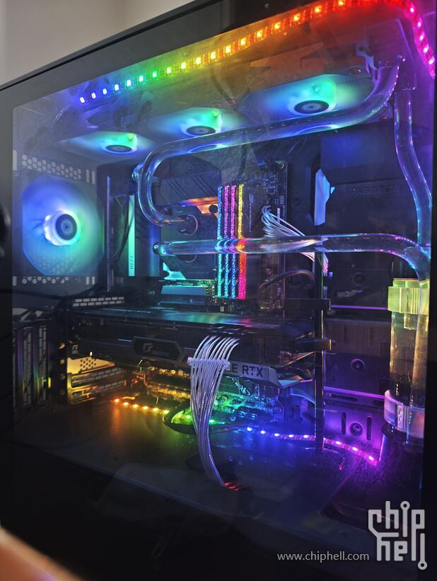

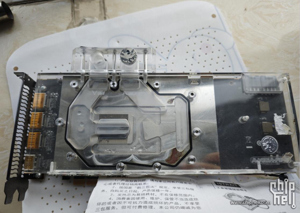

退役的vega64(2017年双11至今)涡轮卡改水是因为玩吃鸡核心温度101度
改了下水路,只给CPU做水冷。。。还好家中常备屈臣氏蒸馏水
前段时间有人发帖说850X芯片下有胶,我这个怎么没有?
装上当晚就吃鸡了
