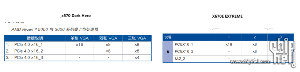

Zen3用了好多年了,之前zen4上市时没太关注。看了看zen5 870即将给USB4后所剩无几的PCIE似乎不够,于是又回看下x670e...看不明白了
主要想算算这几个SSD给够带宽后显卡还剩几条....
目前x570主板:
PCIE1显卡 PCIE x8
PCIE2上用插了和asus那张4槽m2转接卡,设置PCIE“分叉”两个pciex4给两个SSD用,共计 PCIE x8
PCIE3上独立插了一个SSD           PCIE x4
一个m2插槽上插了一个SSD  这里刚发现有点异常   目前PCIE x1
因为期间调整过硬盘接口,刷过bios,刚刚查数的时候发现有一个m2接口的ssd还是跑在了x1上了,但是我似乎记得开始的时候,好像,可能,大概从PCIE1显卡哪里又分出x4给它?
看了下rog这个x670E这代比我的x570少了个PCIE插槽,但是似乎算完M2的争抢关系后和我的是一样的?这里懵了。

c9e是am5主板里拆分比较复杂的一个了,算不清楚的话建议看tuf x670e plus简单明了,一个x16(直连),两个x4(芯片组),三个4.0/5.0的m2(2个直连1个芯片组),剩下pcie3.0就是网卡sata那些就不用看了,前面的已经能满足你需求了,也没有拆分显卡。所以大部分x670e都能满足你的需求,但要注意有一些x670e主板的通道数没有用全,比如猛禽x670e-e。

1.对的,我刚才光看帖子里发的截图是Crosshair X670e Extreme的拆分了,没点开看那个链接。链接那个说明书就是我说的猛禽x670e-e,这板子为了双卡拆分通道硬是没用全,很奇怪。
