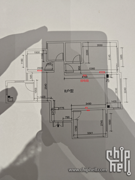

100多平的3房,已经精装尚未交付,没有吊顶埋线放吸顶AP的条件了。
每个卧室都有6类网线,86面板。
现在有几种选择:
1 沿用现在手边的H3C NX15000作为唯一AP,放在客厅辐射所有房间。
        优点:无成本 (已有)
        缺点:体积大
        不确定性和疑问:信号覆盖性,以目前使用的反馈预计可以覆盖整个房子,实际未验证。
2 使用 中兴 晴天、华为Q6这种86面板或者磁吸这种POE+有线Mesh方案,个人偏向中兴晴天。
3 使用 TPLINK AC+AP方案、每个房间使用86面板AP
疑问是:除了方案1之外,不知道方案2和3的信号优劣性,漫游性能,很多人和我说有线MESH和AP+AC方案还是AP+AC优先,又有所86面板散热问题大,AP信号不好。
请问有实际使用的各位,发表一下各自的体验和意见。
目前考虑是先测试方案1,不行的话在方案2和3里面选一个。
房型图如下:

你这弱电箱刚好在房屋中间,没必要全屋AC+AP了,弱电箱那块放个主路由,然后各个房间测下,看哪个位置弱,针对性的增强就是了。单独就看平面图来说,应该是左上角小房间+洗手间会弱一些,可以在小房间放个有线mesh增强。
如果要用AC+AP的话,感觉3个AP应该能够。
