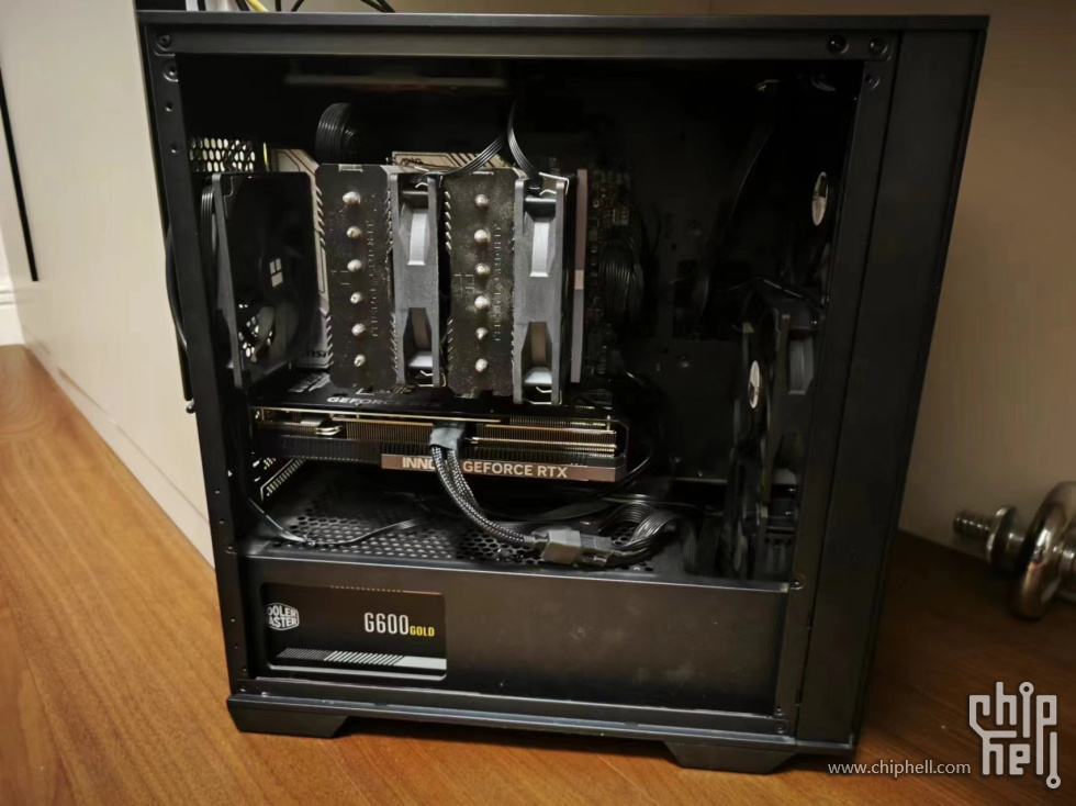

 楼主| 发表于 2024-6-5 15:00 | 显示全部楼层
机箱没问题,能插三风扇卡的,甚至还拆了侧板
