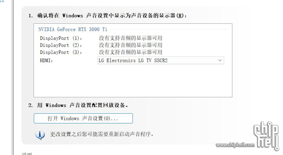

其实之前刚买这个电视的时候就碰到这个情况了,也发帖问了,但是没查出来个所以然,最后自己误打误撞重打了一次显卡驱动以后就解决了。
但是最近不知道为什么又开始复发了(有更新过显卡驱动),然后重启一下有时候就好了,有时候又得反复重启才能解决。
具体症状就是直接没声音,哪怕本身正在放歌输出声音,也会直接声音消失,但是系统面板能看到音量条是还在动的,证明实际还在正常输出声音
每次没声音以后,切换一下默认播放设备,再切回来,能够恢复声音,但是基本过一会还是会又突然没声音
其他补充说明:
1.同一块显卡,原来连接的老的LG显示器,用显示器自带的音响,一切正常;
2.换了C3以后发现这个情况,重新换了一条2.1的HDMI线,无法解决;
3.更换了电视机的HDMI接口,无法解决;
4.显卡端重新插拔HDMI线,无法解决;
5.之前重打显卡驱动可以解决,但是现在又好像不行了;
6.反复重启偶尔也可以解决。
平台是7800X3D+MSI B650+3090TI FE,显卡默认没超频。
有没有大佬能够判断到底是哪里出了问题?
