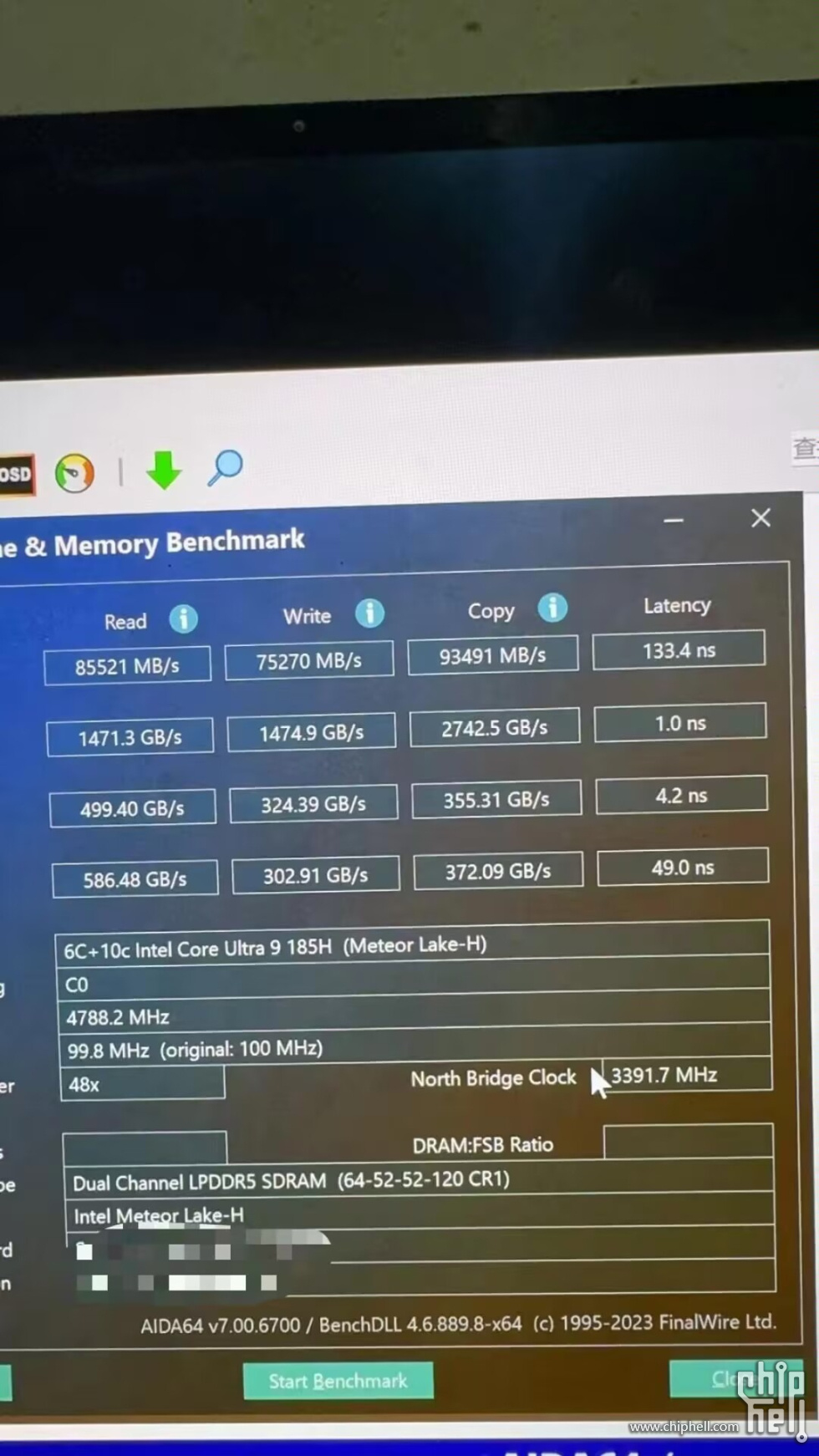

具体哪一项速度等效?我记得LPDDRX至少在核显带宽实际表现方面是高于移动平台DDR上限的

你去找个目前市售的ultra的笔记本搭配lpddr5 7500的跑一下aida64带宽图跑出来的数值稍微加一点,然后再去找个14代或者13代搭配ddr5 6400跑的aida64带宽图(不需要手调的,就默认开XMP的那种),对比看看是不是差不多,我看过了就是差不多啊,你身边没有的话,直接百度笔记本的测评里面,或者京东ddr5 6400的晒单里面,全都可以找到
发表于 2024-6-6 22:27 来自手机 | 显示全部楼层
melancholy05 发表于 2024-6-6 22:21
具体哪一项速度等效?我记得LPDDRX至少在核显带宽实际表现方面是高于移动平台DDR上限的 ...
8533的估计找不到,找个7500的读写参考然后适当加一点对比6400的,下面是网上随便找的图

你无敌了
发表于 2024-6-6 22:45 | 显示全部楼层
