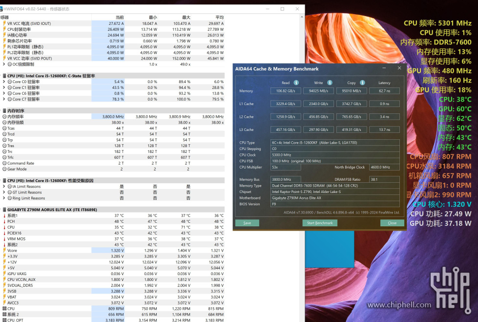

分数更新bios之后来到86,
cpu只关了tvb和ceb,防掉压最高,其他全部默认(包括节能)
不关超线程和小核心
5.5开机,稳不住,7600开机,稳不住就没继续加
最后5.3g全核心,4.2小核心,ring min 40(这里可以优化自动提频)
内存选7200后开高带宽和低延迟,什么都不改
太省心了啊,直接摸136k的头了都

 楼主| 发表于 2024-6-6 23:22 来自手机 | 显示全部楼层
qveydjdy 发表于 2024-6-6 22:00
这温度看着吓人
跑稳定性测试这个温度算啥,目前游戏温度不会超过50

体质电压不知道是怎么计算的,是某个电压某个频率可以开机来判断吗?
 楼主| 发表于 2024-6-7 06:35 来自手机 | 显示全部楼层
可以大概这么判断,填了频率后重启,看自动给的电压
 楼主| 发表于 2024-6-7 06:53 来自手机 | 显示全部楼层
niqian6666163 发表于 2024-6-7 01:01
我的主板ring那位置,MIN写40,MAX自动填40,哈哈哈哈
那里两个都保持auto,然后去ring down bin 改成enable,在有需要的时候ring就会自动提频了,我这个是自动提升到4.5
