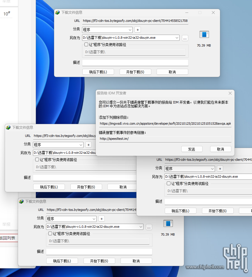

发表于 2024-6-7 09:37 | 显示全部楼层

。。。。。测速呢,还是卖广告的,一点就这么多下载app,idm都自动接管了

发表于 2024-6-7 10:08 | 显示全部楼层
v061 发表于 2024-6-7 09:37
。。。。。测速呢,还是卖广告的,一点就这么多下载app,idm都自动接管了 ...
仔细看下面测速节点有告知测速先 ,关闭迅雷和IDM
发表于 2024-6-7 10:10 | 显示全部楼层
啊???
我在Win10+Cent浏览器打开是这样。。。
发表于 2024-6-7 10:13 | 显示全部楼层

发表于 2024-6-7 10:58 | 显示全部楼层
你选的是下载节点 他要去各种官网下一堆安装包来模拟测速。
得关掉IDM 上面有写。
