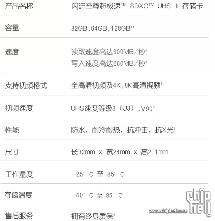

V90的SD/TF写入速率在90MB/S左右,读取有200MB/S,这算是最高级别的卡。
V90的卡写入是300M

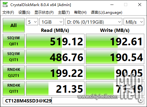

最老的M4 128G SSD的性能
HDD的老硬盘实在没那个耐心把CDM的随机测完
知道的都知道
反正用TF当系统盘是可以的,不过能用U盘的话,会更好

不是每个V90写入都是300M,厂家宣传页一般是读取速度
正常的v90的卡,写入再差也有230以上,我有张V60的卡写入都有185

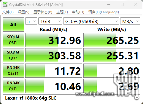

2017年买的雷克沙 1800x 64G tf卡
连续可以,但是随机都很烂,和ssd没得比
补一个ssd+盒子的成绩
