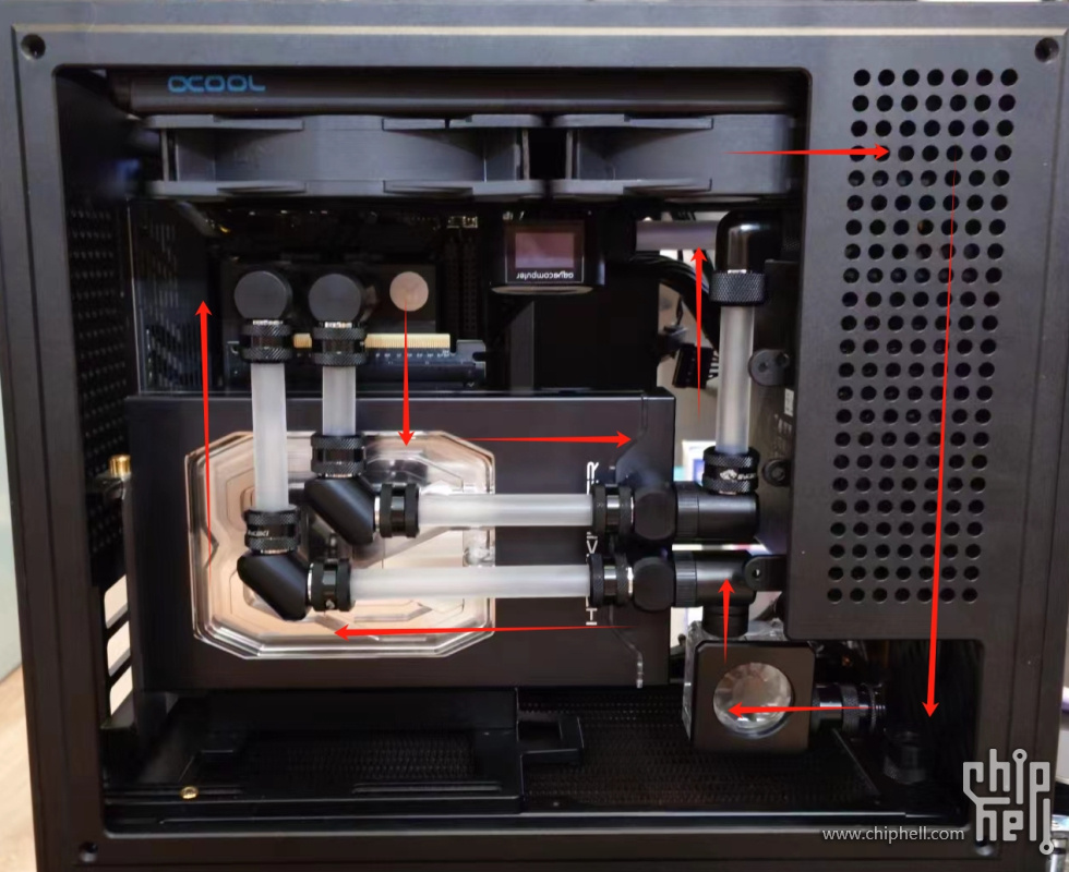

正常并联的水路是这样的,红色是水流走向

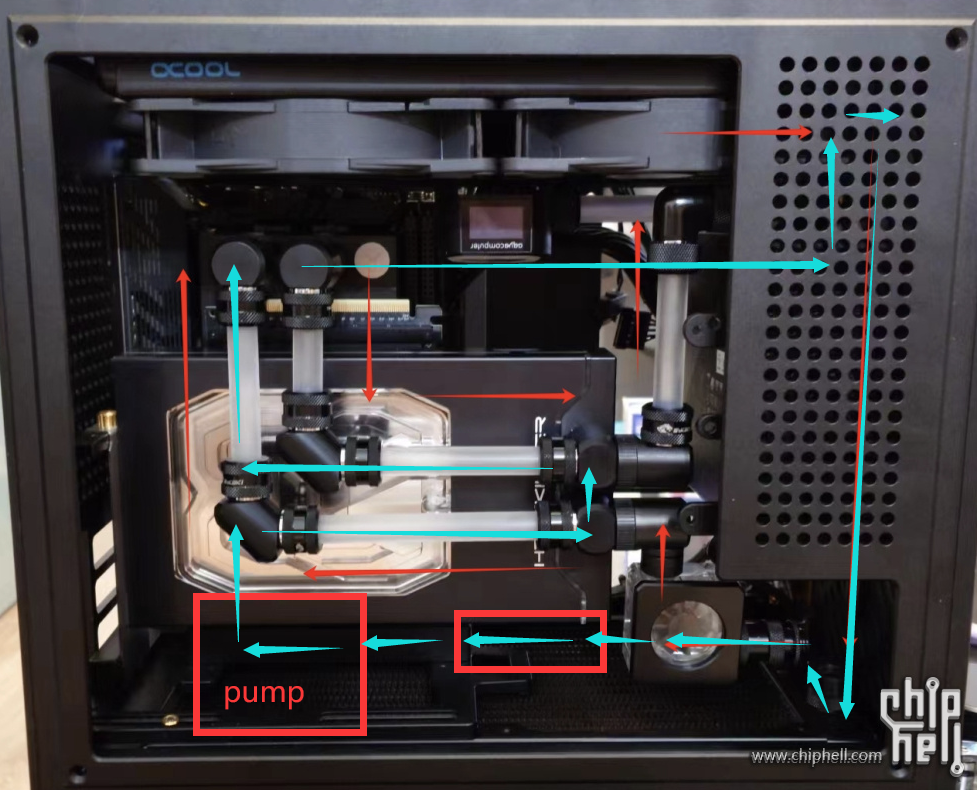

假如,我手痒,再加一个ddc泵箱,就会变成如下图所示
多了一路蓝色的,蓝色箭头水路为:独立泵-冷排-显卡
                           红色箭头水路为:CPU泵-CPU-显卡-顶置冷排
请教一下各路大神,加多一个泵后
1.水路会怎么走
2.水路会在哪里碰撞
3.加泵还是不加泵好

 楼主| 发表于 2024-6-7 23:49 | 显示全部楼层
mkkkno1 发表于 2024-6-7 23:32
你这个水路怎么能并联起来呢?并联需要三通,怎么搞都是串联吧。并联加大流量,串联加大扬程,你这个系统到 ...
显卡跟冷排并了起来,显卡上面两个就是三通
CPU冷头出来---一分二(显卡/冷排)

嗯,刚才仔细看了下,第一时间已经勘误了,不过这样做就是为了好看吧。感觉瓶颈应该在冷排规模上。

发表于 2024-6-8 01:06 | 显示全部楼层
现在只有一个泵且在cpu上?这样的话与其看成显卡和cpu并联,不如说是显卡和冷排并联,从cpu出来的冷液一部分进冷排另一部分经显卡流回cpu。在显卡的回路上加泵可以改变流向,实现显卡和cpu共享冷排,需要注意别装错方向。
