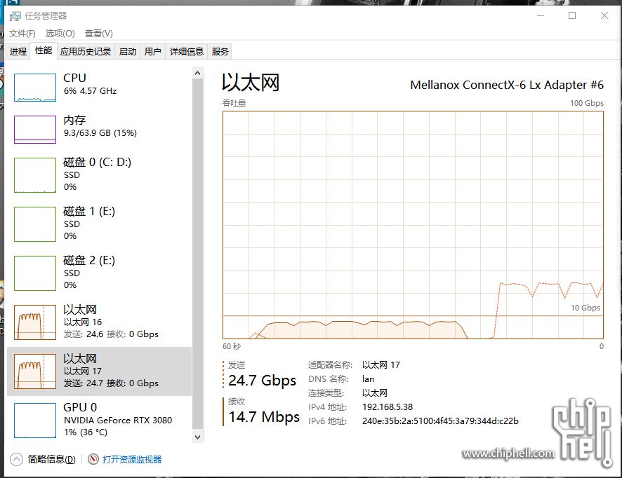

感觉是这样了,cpu占用40%以上,40%是最低,不是太优雅
测速时只截到这个,基本双口同时跑满

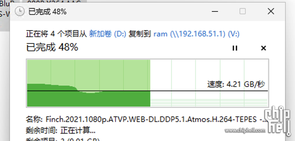

赫敏 发表于 2024-6-9 15:21
4GB/s是什么magic number吗?AWS的SMB服务也是4GB/s单机
4GB/s 我看挺难,要不你也试试?

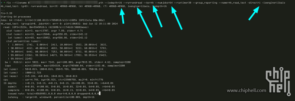

你的RDMA + NFS 的4k随机性能怎么样?我的倒是很拉垮

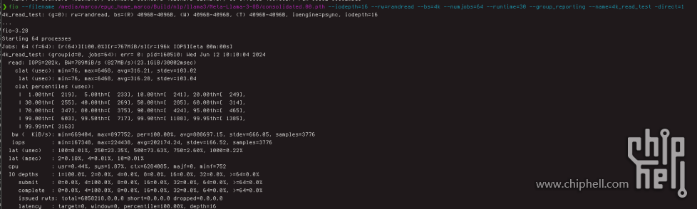

恩, 和原生肯定没法比,
4k 随机读
原生:IOPS=1523k, BW=5949MiB/s
远程:IOPS=202k, BW=789MiB/s
大文件嘛,目前两台机器是单个 25G直联, 随便怎么样反正都能跑满。
就等pcie4.0的卡白菜价了。。。。

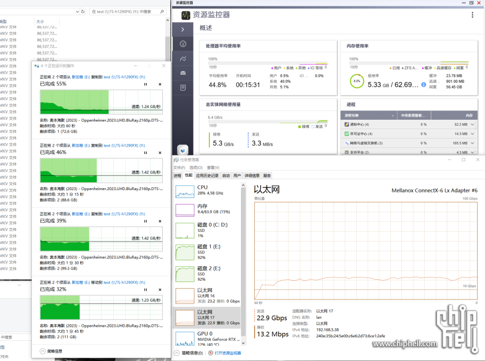

 楼主| 发表于 2024-6-13 23:19 | 显示全部楼层
再次突破5GB/s
