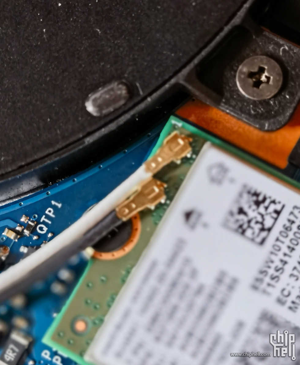

请教电脑高手,这个无线网卡,只插一根天线是否能工作?我刚拆开时只有一根线在上面,不确定是否开盖时给抖掉的。换完网卡后这两根线金属头部分感觉好像有接触,我看不清,会否短路?

gbawrc 发表于 2024-6-9 17:40
正常一根2.4G,一根5G
谢谢,原来一根线真的能用啊
发表于 2024-6-9 20:36 | 显示全部楼层
正常一根2.4G,一根5G
不要瞎说,无线网卡每根天线都支持2.4G和5G,两根都接只是为了信号稳定,接一根也能用
发表于 2024-6-9 22:02 | 显示全部楼层
跟频率无关。一根天线对应一个通道,一般手机是2个通道,路由器买了超过2个的也没有啥用。
比如2.4g ,一根150m,两根300m ,三根的可以到450.
发表于 2024-6-9 22:04 来自手机 | 显示全部楼层
发表于 2024-6-9 22:51 | 显示全部楼层
一主一副,跟频段没关系,两根才能实现2T2R,少连一根的话WIFI连接速度少一半,另外蓝牙用的副天线。
发表于 2024-6-9 23:18 | 显示全部楼层
一根主, 同时兼顾WiFi和蓝牙, 一根副只有WiFi
发表于 2024-6-10 00:37 | 显示全部楼层
gbawrc 发表于 2024-6-9 22:04
不要瞎说,2.4G和5G频率波长不一样,2.4G天线细而长,5G天线短而扁,高端笔记本还有第三根蓝牙天线,怎么 ...
那你解释下一前wifi4时候的双天线干嘛的呗?
 楼主| 发表于 2024-6-10 01:29 | 显示全部楼层
比如2.4g ,一根 ...
根据各位的回复确定一件事:一根能用(另一个细节也能证明机器原本只插了一根,接头处有一个胶盖是粘在上面的,粘好封顶的情况下,接头很难脱落。且我换好网卡后接上原有的一根,在接另一根线时需要用力翻转接头朝下才能接上,说明原本这根线是接头朝上长期闲置在一旁线定型了),两根更佳
现在有点担心2个接头金属接头部分在本子挪动过程中接触短接了,会造成什么奇怪问题,当然目前还没有
发表于 2024-6-10 08:00 | 显示全部楼层
反了,我测过单独插一根,main(主)是WiFi专用,aux(辅助)才是蓝牙和WiFi共用。。。

发表于 2024-6-10 13:25 | 显示全部楼层
rico19375 发表于 2024-6-10 08:00
反了,我测过单独插一根,main(主)是WiFi专用,aux(辅助)才是蓝牙和WiFi共用。。。 ...
这个靠谱,戴尔迷你机副天线就是单独内置的,给蓝牙用。主的外置棍棒天线。

发表于 2024-6-10 16:27 | 显示全部楼层
Main和AUX,接单线会变成单发单收,会出现奇怪的比如协商网速砍半的情况,甚至蓝牙或者2.4G频段的无线完全无法使用。。
只要你按紧就行了,有些网卡卖家会给你一个金属压片,或者塑料卡扣辅助压紧防止天线脱落。

多谢各位,我想问的就是那个金属压片,压片一压,2根线接头不就变成短接了吗?会有问题吗?

多谢各位,我想问的就是那个金属压片,压片一压,2根线接头不就变成短接了吗?会有问题吗? ...
本来就是接两根线的你拆的时候弄掉了而已
发表于 2024-6-10 17:13 | 显示全部楼层
两个铜质的部件可能只是起到紧固作用,碰一起不会短路
发表于 2024-6-10 18:58 | 显示全部楼层
你看到的那部分铜是接地屏蔽。要看你的网卡型号才知道能不能接1根。主流都是2t2r,接1根,可能从2t2r变成1t1r,速率会降低。
这个接口是个圆的,能转的啊。
好,放心了
 楼主| 发表于 2024-6-10 20:31 | 显示全部楼层
monkeylab 发表于 2024-6-10 19:29
这个接口是个圆的,能转的啊。
转了,但那个线有点张力,过一会又会挨在一起
 楼主| 发表于 2024-6-10 20:32 | 显示全部楼层
fromiss 发表于 2024-6-10 18:58
你看到的那部分铜是接地屏蔽。要看你的网卡型号才知道能不能接1根。主流都是2t2r,接1根,可能从2t2r变成1t ...
ax210,接上2根先用着了,暂时没出问题
 楼主| 发表于 2024-6-10 20:34 | 显示全部楼层
Mashiro_plan_C 发表于 2024-6-10 17:04
本来就是接两根线的你拆的时候弄掉了而已
事后想来应该不是,看我10L回的
