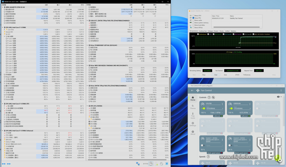

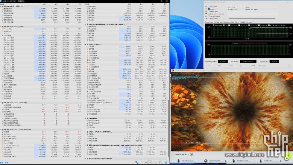

第一个是烤CPU的时候一点击开烤大核频率自动下降到4.8GHz,点击结束之后又变成5.3GHz,请问下这是什么情况?两块CPU均有此现象,单烤全过程没有撞温度墙降频,封装平均温度95℃,最高97℃,封装功耗平均235W,最大237W。【找到原因了,是BIOS里面的AVX offset没关,据说关了就可以跑满5.3GHz,但是不知道其他有什么影响】
第二个是烤GPU的时候GPU平均频率2586MHz,与官网显示的2670MHz有差距,这个是什么情况?
第三个是更新完显卡驱动之后,N卡设置里有哪些设置需要调整的呢?
第四个是双烤降频的话,以后剪辑视频渲染导出的工况会和双烤的工况一样么?

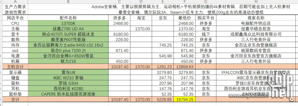

本次电脑具体配置及价格如下:

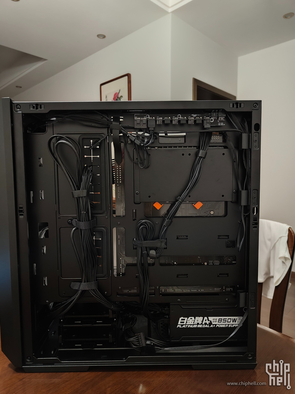

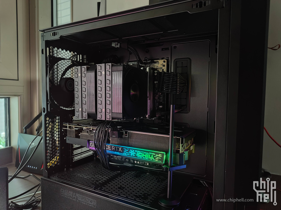

组装过程照片
装完之后一次点亮,没有遇到其他问题,接下来就是烤机!
首先是单烤CPU,封装平均温度95℃,最高97℃,封装功耗平均235W,最大237W。

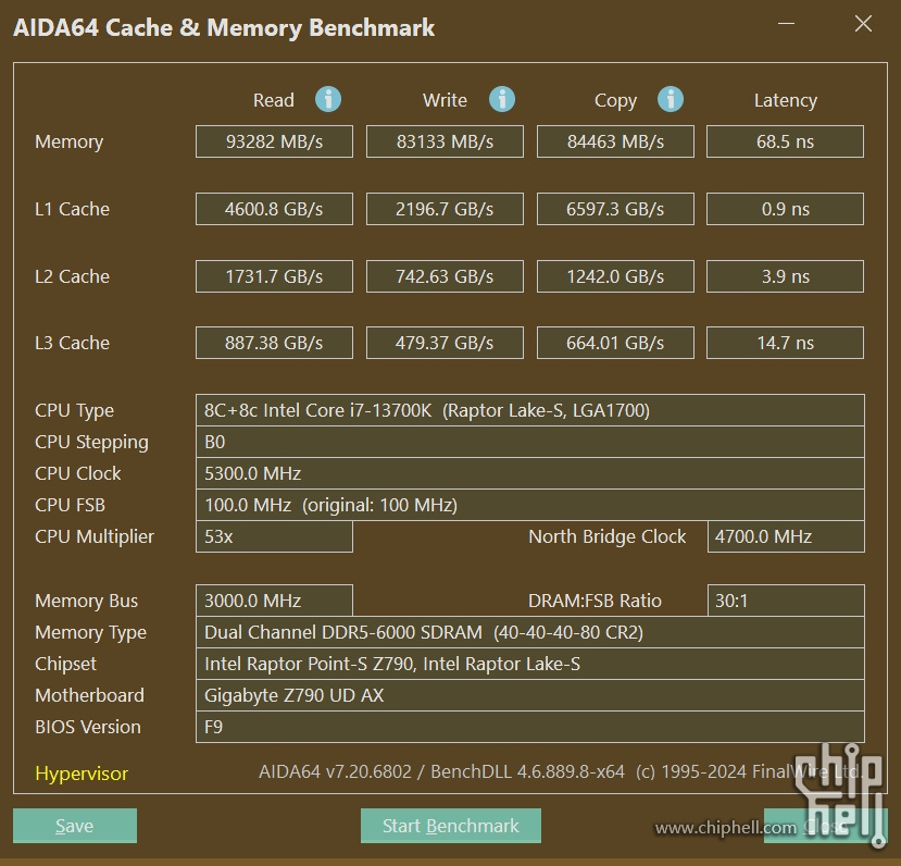

内存测试

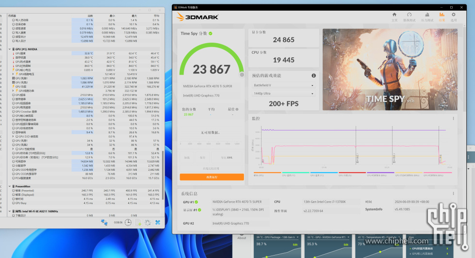

显卡time spy跑分,23867,time spy压力测试通过率99.6%
单烤显卡,平均频率2586MHz

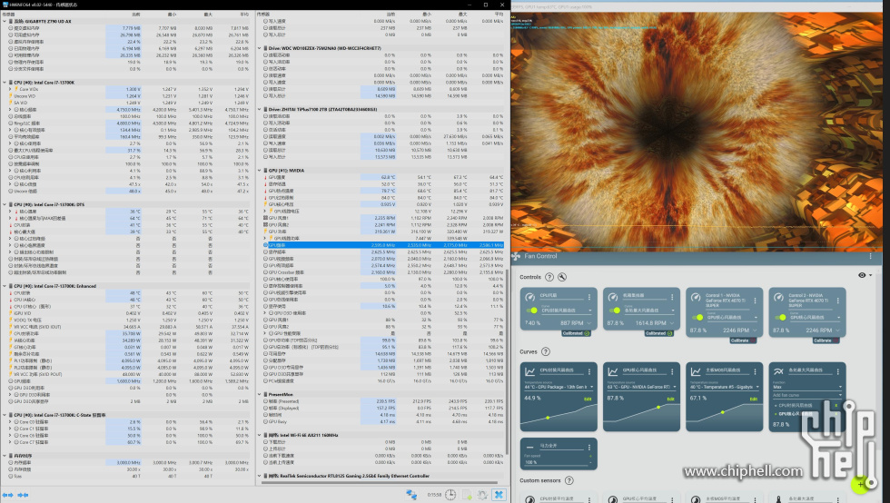

最后双烤,风冷果然还是压不住,可能和室温也有关系,双烤的时候室温28度,到后面直接拆侧板+循环扇对着吹,温度还是降不下来,CPU、显卡、机箱风扇全部100%转速,到最后CPU依旧降频。
发表于 2024-6-10 00:34 来自手机 | 显示全部楼层
你也知道降频是过热的,减点电压试试吧。然后真是你的U全开和14700kf关超线程跑5.7G的分数一样哦。但是我的功耗300瓦了……我记得我原来的大雕跑这个成绩也是250多瓦,水冷没降频
 楼主| 发表于 2024-6-10 09:49 | 显示全部楼层
soleck 发表于 2024-6-10 00:34
你也知道降频是过热的,减点电压试试吧。然后真是你的U全开和14700kf关超线程跑5.7G的分数一样哦。但是我的 ...
但是我刚点开始烤机频率一下就从5.3降到4.8了, 点结束一下又回到5.3,这个都不受温度影响

我觉得 137最好还是水冷   最好360水冷
我去年给朋友配的137F  就发现烤鸡的时候有降频  也是双塔风冷  137F电压都不能调  也就不管了  反正也不耽误用
感觉还是电压和功耗温度 这些影响了烤鸡频率
发表于 2024-6-10 10:47 | 显示全部楼层
HWINFO不是會顯示   是否撞牆   了嗎??
那堆""是"" 和 ""否""
发表于 2024-6-10 11:23 来自手机 | 显示全部楼层
Tirion_Fordring 发表于 2024-6-10 09:49
但是我刚点开始烤机频率一下就从5.3降到4.8了, 点结束一下又回到5.3,这个都不受温度影响 ...
会的,你要风扇最高,不然会掉频,然后风扇提速后频率再升起来,只要分数稳定才算稳,还有那个R15压力不算太大,主板供电好,散热好就能稳

 楼主| 发表于 2024-6-10 19:40 | 显示全部楼层
那堆""是"" 和 ""否""
双烤的时候撞墙了有降频嘛,但是单烤刚点开始频率就直接从5.3掉到4.8全程不变,直到结束又瞬间恢复到5.3
 楼主| 发表于 2024-6-10 19:43 | 显示全部楼层
soleck 发表于 2024-6-10 11:23
会的,你要风扇最高,不然会掉频,然后风扇提速后频率再升起来,只要分数稳定才算稳,还有那个R15压力不 ...
我风扇策略是90℃转速拉满100%,但是这个降频的现象是出现在刚点击开烤的瞬间就从5.3降到4.8,期间一直没有过热降频,一直保持到点击结束瞬间又回到5.3
