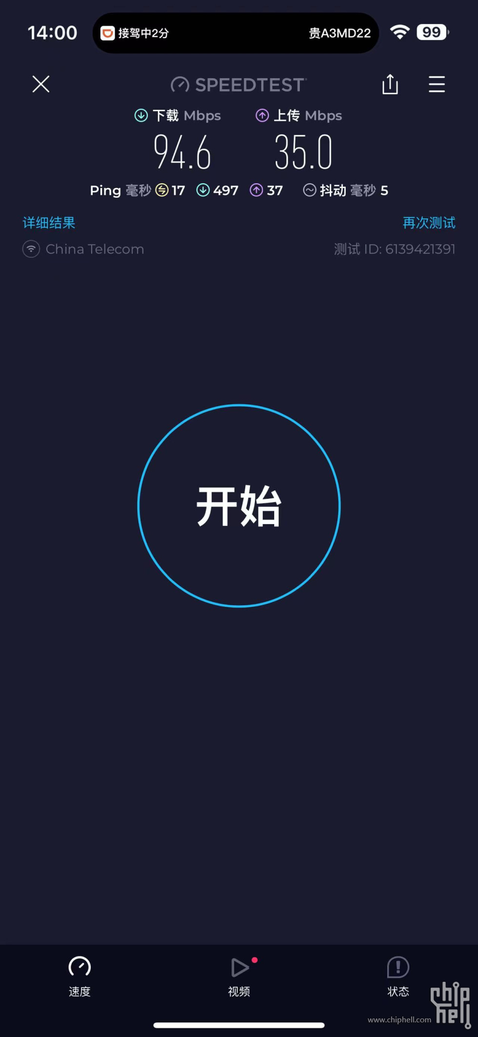

现在最直观的感受就是书房的网速很一般。书房这层是AP1202C。站在wifi下半米处,手机测速
书房里的电脑如果开机自动连2.4g,看4k视频都卡,连上5g,迅雷下载速度也不过10m。

发表于 2024-6-10 18:04 | 显示全部楼层
AP1202C 是百兆端口  测速到96M 很正常  随便咸鱼换个千兆口的跑个3 500M

发表于 2024-6-10 19:56 | 显示全部楼层
zhiy9 发表于 2024-6-10 19:29
那广告上的无线速率867m 5g +300m就是扯淡的咯,因为端口才100m
我看你发这个型号就知道了, 你肯定以为你买的全是千兆的产品,实际 1208GC  G代表端口千兆  1202C 就是百兆。。。  区别主要就卡在这个百兆网口上,以前可能百兆 千兆成本差距有一些,现在估计想弄百兆的成本反而比千兆高了。
