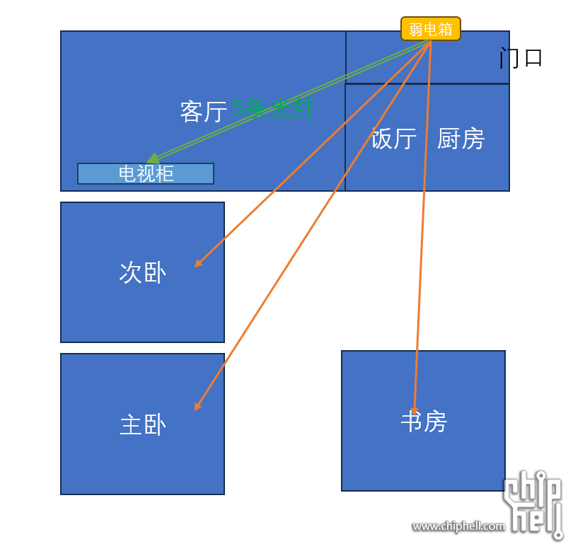

各位大佬帮帮忙看看,新居,之前布线没想清楚,现在情况是这样的
本人网络小白,请大佬们挽救一下这个糟糕情况
注:橙色线是网线,绿色是光纤。
新居布局和布线情况如图
↓ 方案1,打算是用中兴晴天子母套装(千兆主路由,通过交换机poe供电给房间3个子路由,mesh组网)
↓方案2,打算是用中兴晴天5100+做2.5g主路由,然后另外3个子路由分布三个房间mesh组网,通过交换机poe供电

我的建议是主卧/次卧/书房用面板AP*3,由弱电箱的交换机供电(2*10G光/4*2.5G电的POE交换机)
电视柜再上一个2*10G光/4*2.5G电的POE交换机,光口和弱电箱的交换机光口级联(甚至可以链路聚合),客厅增加一个吸顶AP*1
就是你的方案2,2台交换机可以走10G光了,你的规划里面2个交换机应该没法走网线吧?
光猫可以放在弱电箱里的,你会设置VLAN就行

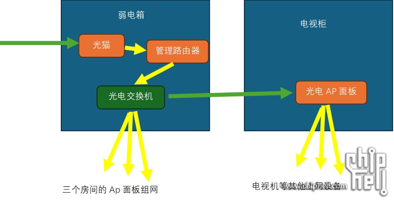

请问这个方案路由器是放在那里,电视柜么??
链路是    入户光纤→弱电箱光猫→弱电箱光口交换机→电视柜光口交换机↔路由器
是这样么?路由器负责拨号和分配ip,两个光口交换机都是在同一网段么?
链路是    入户光纤→弱电箱光猫→弱电箱光口交换机→电视 ...
是的,这样你可以在电视柜那里布置一个小型机柜,路由器,NAS都可以放在里面,可以组万兆局域网。
这种方案你的弱电箱交换机要做个VLAN,把光猫的接口和各个AP的接口的IP网段区分一下,去B站做做这方面的功课,不太难。
如果你想把路由/NAS这些设备放书房都是可以的,需要增加万兆光转电模块就行
 楼主| 发表于 2024-6-11 17:22 | 显示全部楼层
请问是这样么

发表于 2024-6-11 17:51 | 显示全部楼层
你为啥每个房间不走光纤走网线呀,客厅反而走了5条光纤
 楼主| 发表于 2024-6-11 18:48 | 显示全部楼层
原本弱电箱到电视柜有1条网线,我让电工帮我拉多两条光纤,结果他把网线抽调了,拉了5条光纤进去。就成了这个样子了

怎么看着这样的组网很别扭你每个房间都要用到有线设备吗?看你电视机,机顶盒,高清播放机这些连接WIFI不就好了?为什么非要连接到交换机
发表于 2024-6-13 15:15 来自手机 | 显示全部楼层
直接猫棒+双口万兆SFP+的软路由放客厅,然后光纤回弱电箱接交换机就行了
发表于 2024-6-13 16:04 | 显示全部楼层
实在凑合,1对一光电转换器
发表于 2024-6-13 16:41 | 显示全部楼层
交换机处还可以接录像机、监控等设备
光电AP可以换成光电路由器(不建议相对更贵),需要连较多设备时可以再接一个小交换机或路由器

这个方案主要是很可能塞不进去,,,弱电箱太小了
发表于 2024-6-13 23:17 | 显示全部楼层
正常大小弱电箱应该没问题的,或者可以加点钱把交换机和路由器换成一个光电路由器
