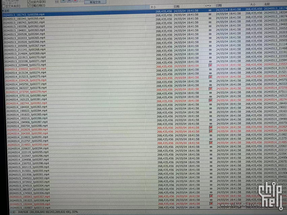

TF卡是三星蓝卡256G,用金士顿的读卡器
三个移动固态盘
三星T7 1T 10G速度
SN850 1T,ASM20G的芯片盒子
S790 4T,海康的RTL什么9020的20G的盒子
症状是:
TF卡里的监控视频
往三个移动固态硬盘里都保存一份,用TC复制加校验的模式。
都复制完成并校验通过。
将TF卡的视频复制到HDD硬盘里,也是用TC复制加校验。也没问题。
然后用三个固态和HDD里的视频文件使用TC的同步文件夹,勾选比对内容
这样就会每个视频文件逐字节比对校验
三星T7和SN850都是100%通过
S790里的视频有十分之一是不同的…………就是校验不相同…………
之前就有过这个问题
今天专门做了测试
这是什么毛病???
S790自己存数据的校验出错了?
还是海康盒子的RTL9020这个20G芯片本身校验有问题?
复制的数据有很大的概率出错?
@20240722更新
又折腾了下
确认是盒子的问题
之前的海康盒子走京东售后换新直接咸鱼卖了
今天又用原来稳定的盒子同样模式测试了下
S790、SN850、SN740复测数据校验都没问题
可以确定是海康的RTL9220芯片导致的复制数据错误………………

 楼主| 发表于 2024-6-13 08:56 | 显示全部楼层
wylzzb 发表于 2024-6-12 15:51
把S790和SN850的盒子互换一下再做一次同样的操作
哈哈哈
换完测试了
SN850装到HK的RTL9220的盒子里
一样出错了……
不是固态的问题
是盒子的问题…………
更新固件能解决么?
不对……
拿SN850加RTL9220和原始源文件对比又是一样的了………………
