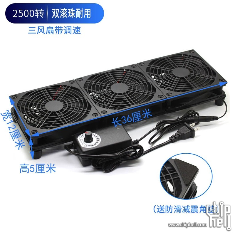

小米AX6000,夏天热的时候,网速可能会从千兆掉到百兆,寻思给它加个风扇,专用的那种要一百多,性价比太低。然后看到有3把12CM风扇一字排开,长宽正好是AX6000的尺寸。
然后有2种,一种是USB接口,需要自备电源,另一种是市电直插的,带调速器。风扇轴承有液压的,还有滚珠的,液压的静音但寿命只有2万小时,滚珠寿命翻倍,但据说吵一点。
有没有大佬用过这种,感觉哪种更靠谱一点?
发表于 2024-6-12 21:21 | 显示全部楼层
买个十块钱的12cm扇不就行了,接口换成USB,这种东西有一点点风就能降十度
发表于 2024-6-12 21:25 来自手机 | 显示全部楼层
买了一个调速的给软路由用,最低速就能从50度降到40度,不知道什么轴承,反正声音不小,还好我是放弱电箱里的

用的这种的,设备多可以一直往上叠,省地方,每层有单风扇的,也有双风扇的。

发表于 2024-6-12 22:54 | 显示全部楼层
我就是买的这副图的支架和可调变压器,十几块钱,搭配不用的猫扇,吹光猫好得很

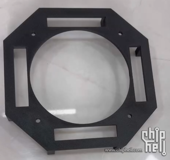

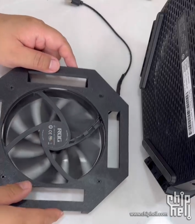

前一段没事做,发现的确降速了。拆机箱不用的风扇+3D打印直接做个散热器就像楼上说的,5V的供电USB就够了

 楼主| 发表于 2024-6-13 10:48 | 显示全部楼层
膜拜一下大佬,这个要不要调速或者开关,还是夏天就插上,其它季节不插电。

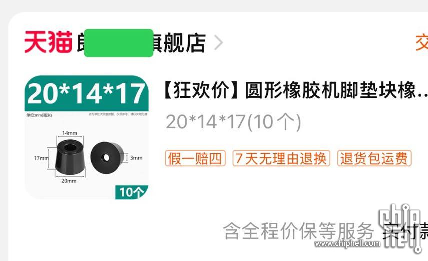

我是拿不用的扇子接个5v usb转4pin插上去,降速了,省个调速开关。对锁螺丝我用的38长的 photo_2024-06-13_12-00-22.jpg photo_2024-06-13_12-01-20.jpg
 楼主| 发表于 2024-6-13 12:09 来自手机 | 显示全部楼层
Skyrim 发表于 2024-6-13 12:04
我是拿不用的扇子接个5v usb转4pin插上去,降速了,省个调速开关。对锁螺丝我用的38长的 ...
上下的罩子和脚垫,4pin转接降低线,可否麻烦大佬pm一下链接

 楼主| 发表于 2024-6-13 22:29 来自手机 | 显示全部楼层
Skyrim 发表于 2024-6-13 12:40
非纯表
再麻烦大佬,对锁螺丝也发个规格图看看呗,感谢了~
发表于 2024-6-14 00:30 | 显示全部楼层
外径4内径3,长度38,螺丝8mm,螺丝这个要注意下,有些原配的不一定有那么长

 楼主| 发表于 2024-6-14 14:23 | 显示全部楼层
Skyrim 发表于 2024-6-14 00:30
外径4内径3,长度38,螺丝8mm,螺丝这个要注意下,有些原配的不一定有那么长 ...
非常感谢,仔细看了大佬的图片,请教一下,下盖和脚垫之间的是什么,好像还有层东西,是防尘网么?
