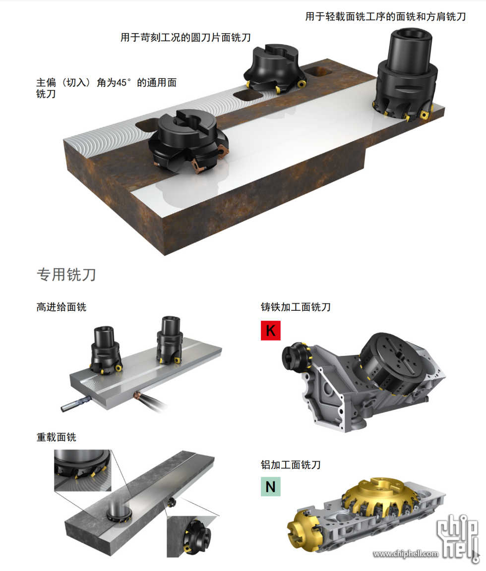

发表于 2024-6-14 00:31 | 显示全部楼层
盘铣刀痕
发表于 2024-6-14 00:40 | 显示全部楼层
上两张sandvik coromant的入门介绍图

发表于 2024-6-16 16:27 | 显示全部楼层
就是铣刀的刀路罢了,也可能是加工过头了发现没余量给磨床做精加工,就出来讲故事说有利于散热
就我自己经验而言,酷妈入门水冷的冷头铜底接触面是偏粗糙的,自己拿细砂纸略一打磨可以有效降低温度,就是简简单单提升接触面平整度而已
硅脂这玩意只是用来填充金属接触面之间缝隙的,比空气强很多不错,但要说导热能力比起金属直触可差太远了
