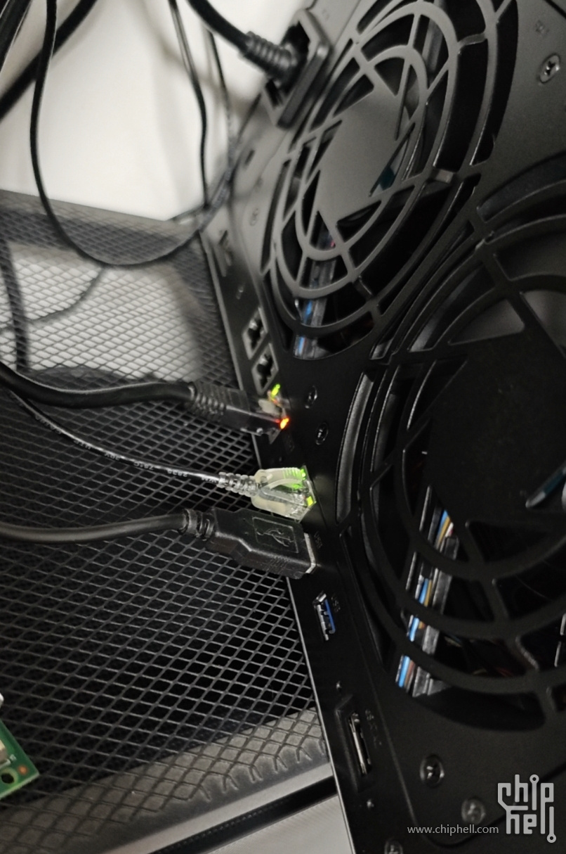

1823xs到了,使用万兆网口接入到2.5g交换机居然只显示1000m,网口可以正常使用,但是网口灯有橙色报警提示。
网口灯橙色显示
难道不支持2.5g?

那个灯不是报警,是显示速率用的。至于为啥1G,等楼下哪位大佬报芯片吧。单纯翻了下没结果
