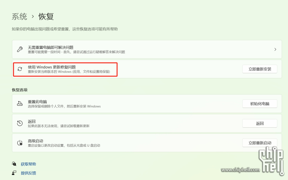

前段时间也不知咋了,工作电脑一天死机两三次,我以为夏天太热了,进bios把风扇转速调到最高,还是死,内存?把XMP关了工作在2133,还是死,我尼玛
正准备重装系统,不过工作电脑软件实在太多了,想想都需要装一遍就头疼,想着要不还原一下算了,不也相当于重装么,进设置一看有这样的选项,试试,嘿,连续四天了,再也没死机过,你憋说,还真能治百病,重装时间也不算很长

 楼主| 发表于 2024-6-16 19:50 | 显示全部楼层

你看我截图,下面有重置,貌似还是不一样的
发表于 2024-6-16 20:01 | 显示全部楼层
就是以前win8开始可以直接下官方软件刷新系统的功能做到更新里了
好用是真挺好用的,不动脑子,刷完了清理一下旧系统就行
发表于 2024-6-16 20:05 | 显示全部楼层
好像以前只有下面的重置,用过,
这个新项目应该更好了

相当于是覆盖升级安装一遍

就是重装,但所有东西包括软件都在,也不用重新登录啥的,和装之前用着没啥区别,但c盘多了一个windows.old文件夹,明显是重装了,我的死机问题也得到了解决

昨天试了下,感觉像重装了次23h2

发表于 2024-6-17 13:42 | 显示全部楼层
最近一次win11自动更新把startAllBack搞坏了,无论怎么卸载有一个sb补丁都去不掉。索性拿低版本镜像安装,保留个人设置,然后一切顺利。目前使用毫无异常,所有软件的设置都在,一点没有咖喱味

应该就是重置系统差不多,用过下面一栏的重置和重装系统差不多
